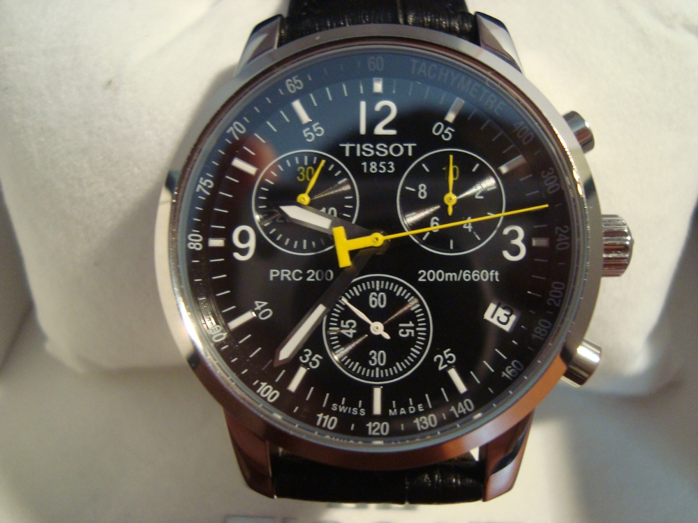

В "маркете" появилось объявление о продаже --- "Новые оригинальные Tissot PRC200 T17.1.526.52"
http://forum.watch.ru/showthread.php...402#post955402
Сразу смутила одна деталь которая выдает подделку -- центра стрелок закрашены желтым , а на оригиналах должны быть хромированные .

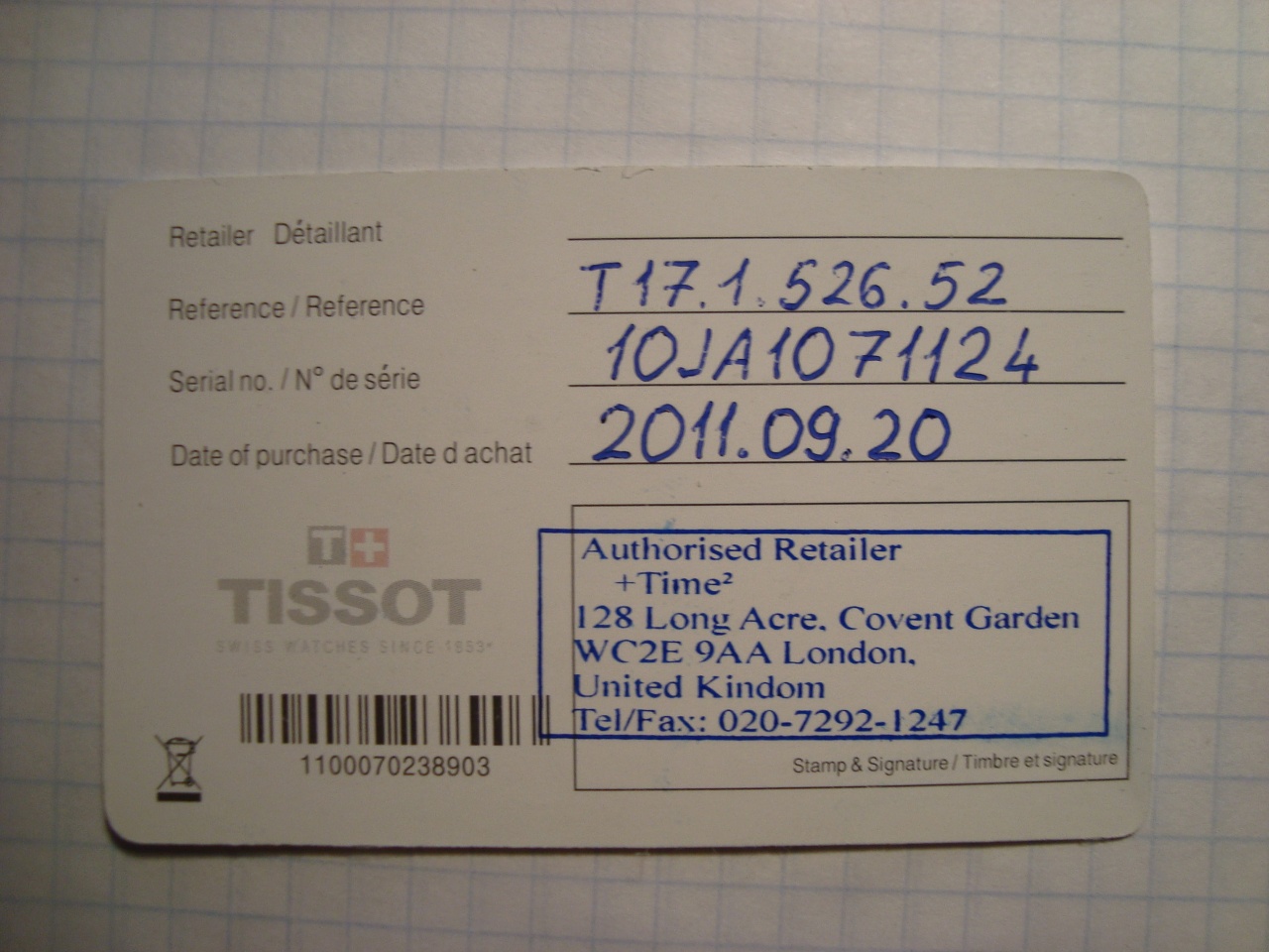

Попросил модератора , что бы продавец выложил фото карточки международной гарантии .
Продавец карточку выложил .
Повторно сообщать нет уверенности на 100% , точнее личная есть 100%-ая, но считаю этого не достаточно , чтобы блокировать продавца .
--- Номер на карточке не совпадает с номером часов .
--- Сама карточка очень бледная
--- Т и швейцарский крест не на одном уровне
--- Магазин думаю -- Не официал
Помойму карточка левая -- смотреть дальше не вижу смысла .
По часам :
Как известно эту модель подделывают практически идеально .
Без макро фоток и других ракурсов тут трудно угадать .

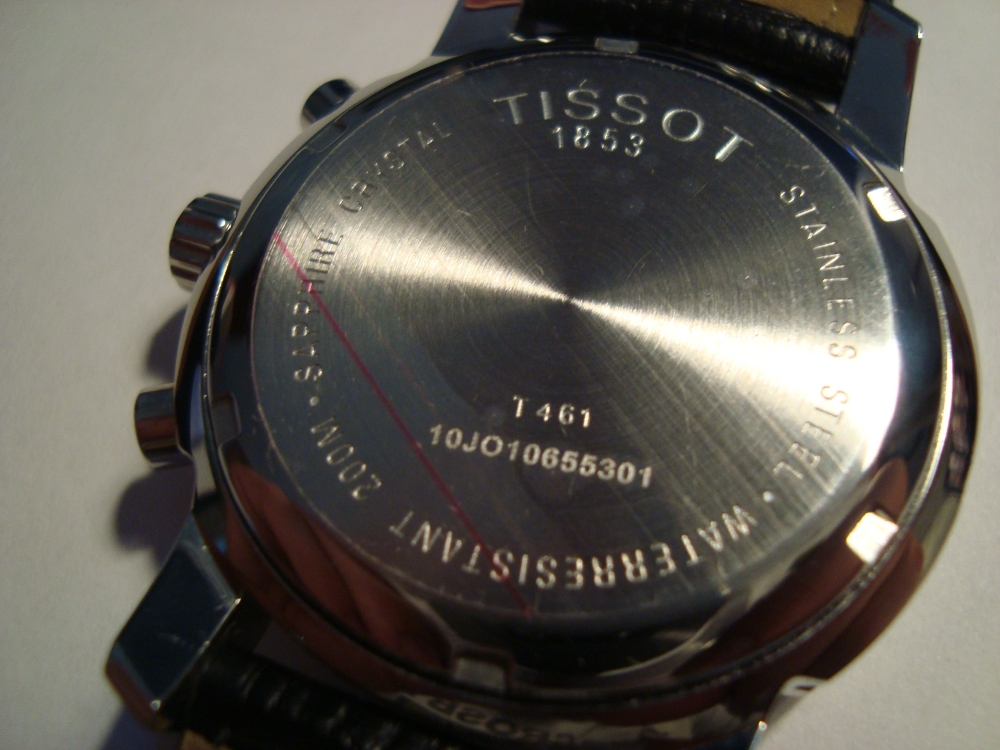

Кроме косяка со стрелками , задняя крышка не внушает доверия :
--- год 1853 под надписью Tissot нанесен со смещением влево -- так не должно быть .
--- над номером часов есть "Т461" -- они кривые и не одном уровне .
Мое ИХМО -- подделка .

Я тоже думаю - подделка. На форуме давно писали, что Tissot не клеит на обратной стороне(крышке) пленку с красной полоской. Должен быть штрих-код квадратный. У нас в городе у официалов со штрих-кодом
про стрелки сказать затрудняюсь, у меня PRC200 3х стрелочник, а вот надписи на задней крышке палево полное!

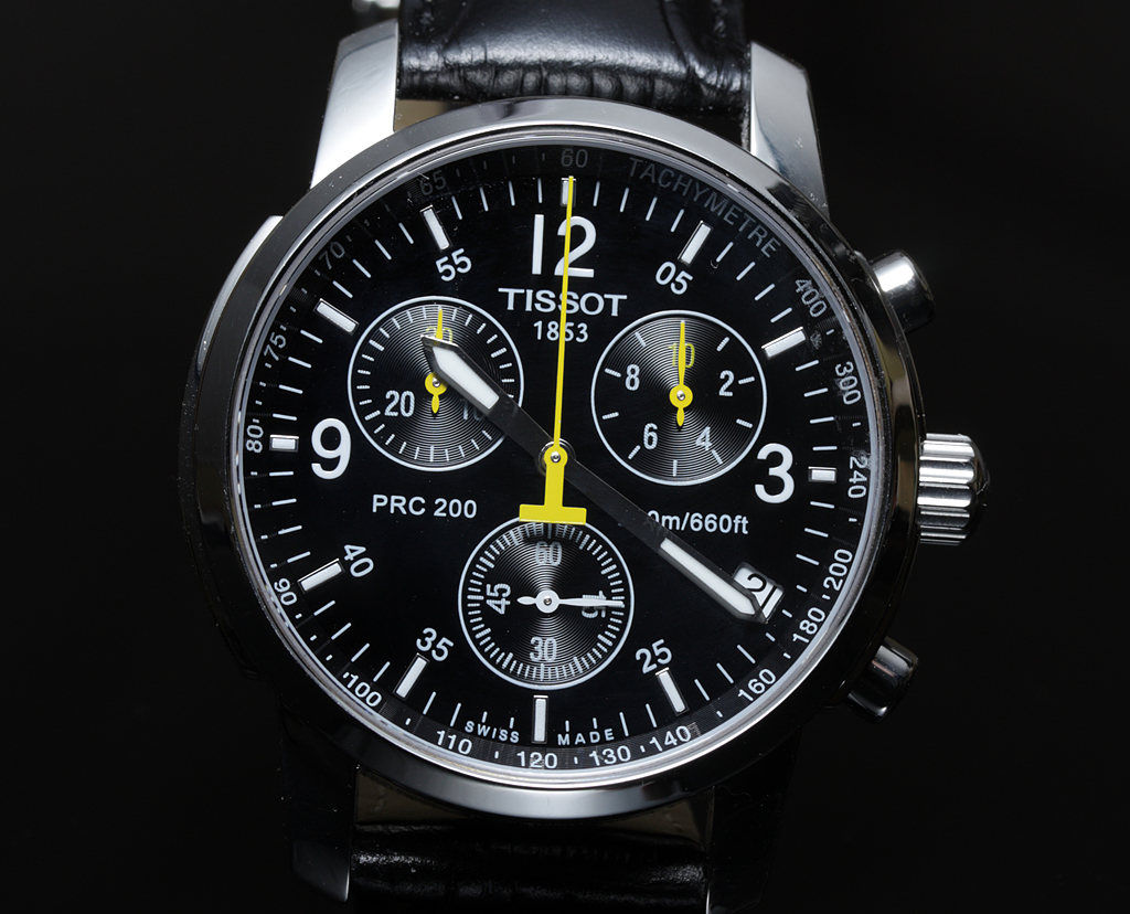

Выложу для наглядности как должны выглядеть хромированные центра стрелок оригинальных часов .
Пока это именно то , что надо смотреть в первую очередь людям хотящим купить самую опасную модель от Tissot (сейчас набирает ход еще V8)
"Пока" -- потому что кЕтайцы это в скорости могут и поправить -- даже странно , что пару лет уже и не исправят косяк . И слава богу....
Картинка увеличивается двойным кликом по ней .
Сообщение от mmirnii Посмотреть сообщение
тогда еще можно дописать что секундная стрелка тоже желтая
Спасибо за поправку ! Фотку взял не совсем удачную -- нижняя стрелка должна быть белая -- поставил другую фотографию от греха , хотя те тоже были оригинал (может стрелку поменяли ?)

Смотрим штамп.
United Kindom!!!! Пацталом!!!

А вот и сам реальный британский магазин, судя по информации на штампе. Очень сомневаюсь, что там продают подделки. Скорее всего, штамп поддельный, да и серийный номер в нем другой.
