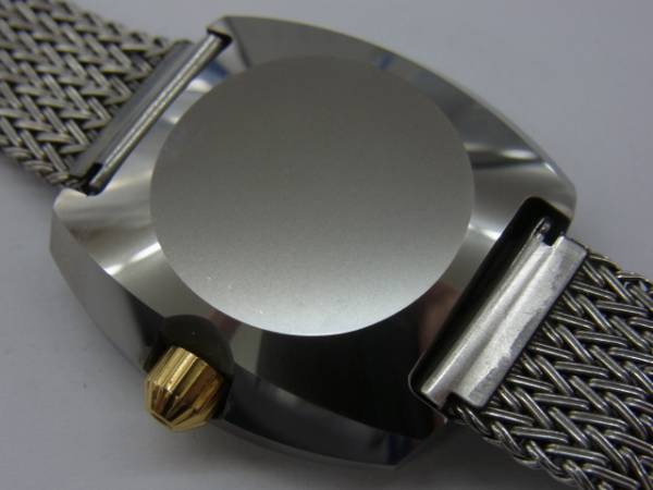

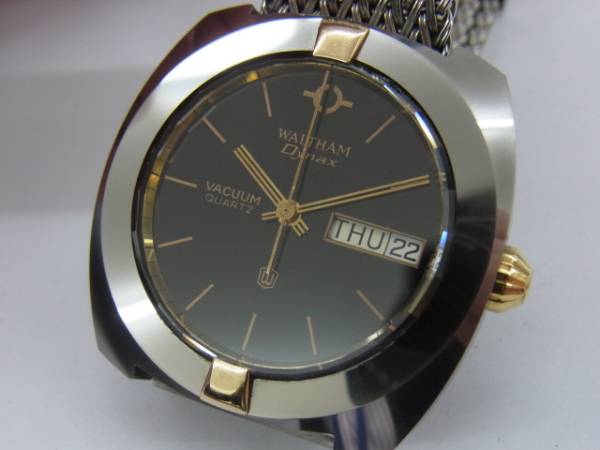

Подскажите где можно поменять батарейку в таких часах? Перерыл половину интернета, даже никаких зацепок по данному типу часов не нашел.

Где Вы их и раздобыли...
Это модель 1966 года. Кварц с атмосферной защитой, запускались для Японии.
С ними только в крупный сервис, и то сомневаюсь, что будет результат - батарейки за 45 лет несколько изменились.

Это, скорей всего, монокок. Вынимается заводная головка ( там вал должен быть составной из двух половинок) и воздухом выдавливается стекло. Далее механизм вынимается через отверстие под стекло. Сборка в обратной последовательности. Кстати, скорей всего, это аналог нашего кварцево-механического Луча 3055, там стоит баланс с магнитиками, который приводится в действие импульсами двух катушек, которые запитываются импульсами от кварцевого генератора. В те годы еще не умели делать малогабаритные шаговые двигатели. Не исключено, что кроме замены батарейки потребуется полный репассаж механики. Батарейки как раз особо не изменились, подходят стандартные серебряно оксидные, только размера надо будет искать гигантского AG-5 или AG-7 формфактора.

Дмитрий, а интересные золотистые штучки поверх стекла?
Да и вопрос не только в том, как монокок разобрать, а еще как его собрать обратно, сохранив атмосферную защиту. Ну и по батарее - параметры неизвестны (номинальный ток, напряжение).

собрать то дело плевое, прессом стекло поставил на место и все. Защиты там, скорей всего, отродясь никакой не было, кварцевому механизму то она зачем, ну может стандартная минимальная влагозащита а-ля 30 м. Скорей всего, слово vacuum относится к самому кварцевому резонатору, который помещен в откачанную колбу, как это делается во всех прецизионных кварцах. В том же ППЧ-7М кварц стоит в откачанной стеклянной колбе, что позволяет ему десятилетиями сохранять стабильную частоту. Не секрет, что в первых поколениях советских кварцевых часов кварцевые резонаторы деградировали уже практически все и триммером часы в точных ход уже не вогнать, все спешат на 40-80 сек. в сутки в крайнем положении триммера. Мне при реставрации таких часов приходится практически в 100% случаев менять кварцевый резонатор на импортный герметичный.
