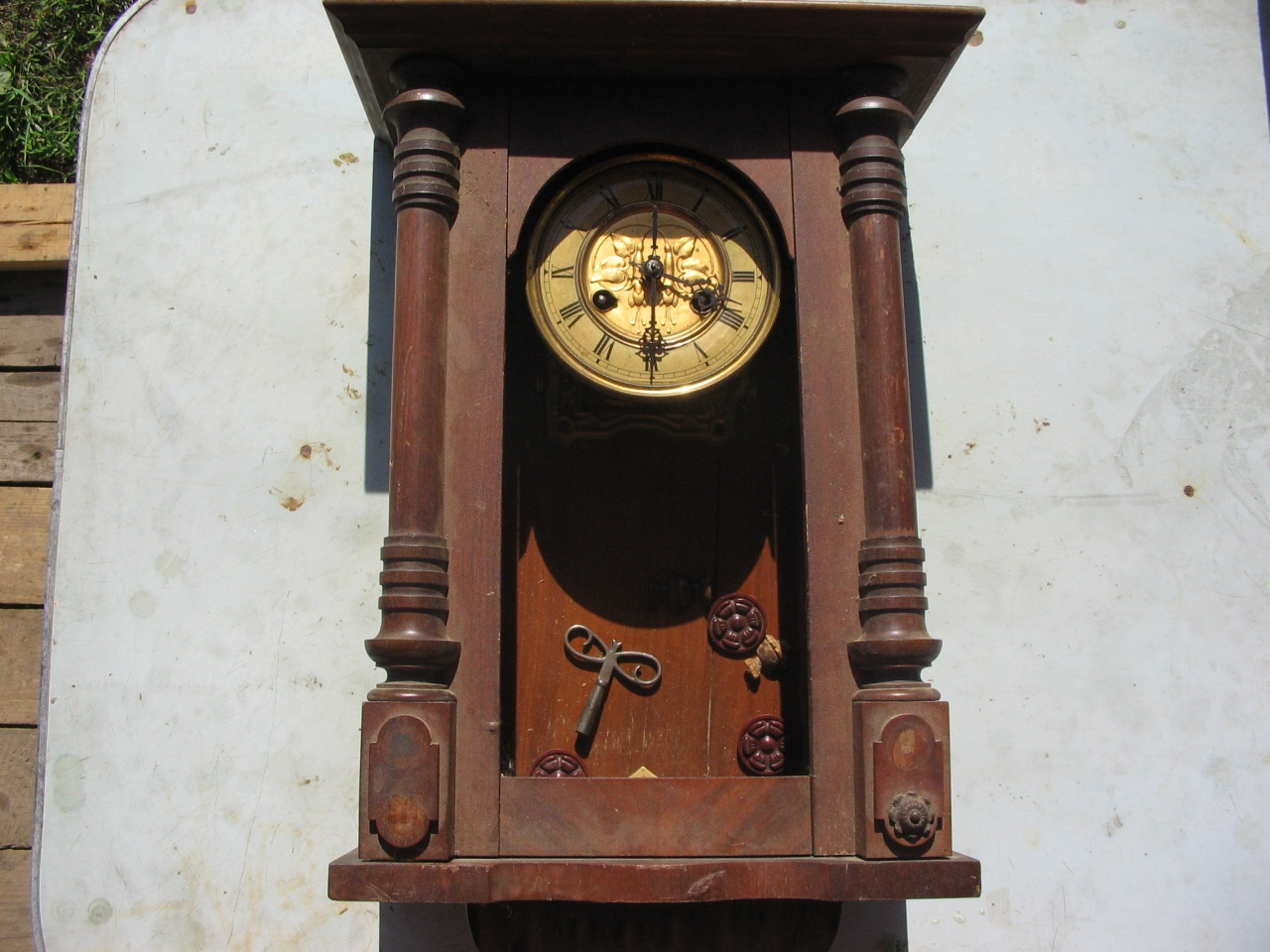

Здравствуйте!
Подскажите что за часы. Ни одной надписи на них не нашел. Интересует следующее:
1. Название изготовителя;
2. Когда могли выпускаться;
3. Можно ли найти маятник или чем-то заменить.
Заранее спасибо.

Фото механизма сделайте и выложите. И на механизме поищите клеймо, и его сфотографируйте тоже или опишите, если не получиться сделать.
Циферблат напоминает Le Roi a Paris. Внешний контур а внутренний вероятно меняли.. из-за разницы цвета..

Thomas Ernst Halller. Клеймо с H - с 1925 года.
http://watch-wiki.org/index.php?titl...rnst_Haller_AG
Подобрать маятник можно, но надо высчитывать.

Все, кажется, намного прще - можно обойтись без интегрального исчисления и уравнений математической физики... Хотя в Пинкине, таких сложностев нет.
Внизу корпуса есть эмалевая пластинка с делениями - вектор. На ней видны риски. Так вот диск нового маятника должен висеть выше этого вектора, а центральная спица с резьбой - заканчиваться чуть ниже этой таблички с делениями. Проблема в другом - маятник должен быть многострунным, компенсационным. Делать его заново не нужно, думаю, можно подобрать по определенной длинне на молотке http://molotok.ru/mayatnik-chasy-meh...368450894.html
