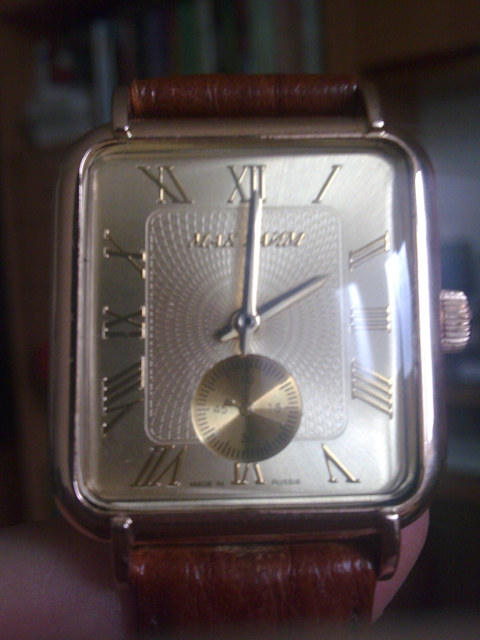

У меня часы с механизмом 2609Н на 17 рубиновых камнях, Современные МАК ТАЙМ в золоте

Сообщение от KVV POLJOT Посмотреть сообщение
В лучшем случае это механизм 2602 (ЗИМ), в худшем китай.

У вас на 90% ЗИМ 2602 (на фото это 105 модель).
104 модель с 2609 - с центральной сек.стрелкой, у вас этот механизм не может быть, при всем желании.
На кварце арт.1125 и на DG (арт 1039) нет отверстия в минутнике, да и кол-во камней совсем другое.
PS на стрелки внимания не обращайте, они разные могли быть. И другие мелочи тоже, речь не о мелочах, а о механизмах. В последнее время, вместо 2609 (Полет) арт 104, ставится механизм 2009 (Заря) артикул 118

Сегодня посмотрели "НУТРО", стоит 2609 арт №105 (победа с противоударным устройством оси балансира), мастер сказал, что бы я не волновался - практически вычные...

Сообщение от Artin Посмотреть сообщение
Спасибо за подсказку, действительно ЗИМ 2602, хотя в паспорте 2609, написал письмо производителю, пока не знаю, что мне ответят...
