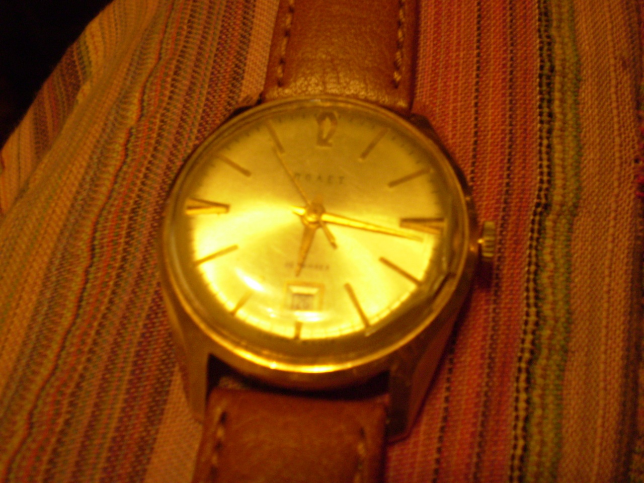

Подскажите модель Полет и где можно найти стекло к ним?
Достались от деда, золотые 583 проба, 29 камней.
Упали, стёклышко треснуло и вылетело....
Где можно найти такое и сколько будет стоить?
Что означают цифры на крышке 62765, просто номер?
извините за качество фото...
Спасибо заранее!

Это Полет 2416. Если вы ищете оригинальные стекла с лупой, то будет очень трудно. Но стекло без лупы можно найти.

А не подскажите где можно найти? без лупы если

в любой "советской" мастерской Вам поставят нормальное китайское стекло, никаких сложностей

с линзой можно и не ставить, на модели с черной датой были стекла без линзы. а вот заводную головку ищите родную. ваша хз от чего, но не с этих часов точно.

Зайдите в www.horology.ru. Там Вам любое стекло поставят без проблем. Советую там же и обслужить часы, механизм не из самых простых косоруким мастерам лучше не доверять, а это проверенное многими форумчанами место.

В мастерскую при заводе Полёт зайти неполенитесь?

звонил, сказали, что ничем помочь не могут...
