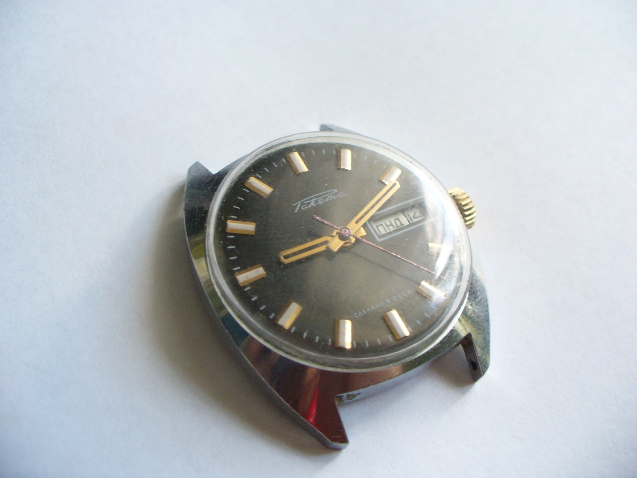

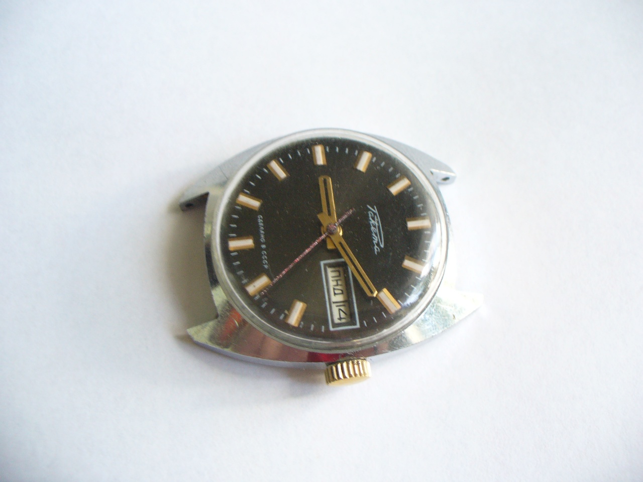

Приобрел на днях данный экземпляр. Часы на ходу, состояние неплохое. Из Ракет были только 3-х стрелочники, поэтому приятно удивлен календарем - перевод мгновенный и управление не кнопкой (как например у Славы или др. часов), а все на ЗГ.
Прошу подсказать все ли родное, в смысле не котлетка?

У ракеты перевод мгновенный если правильно собран узел перевода даты, чуть не так, начинается с задержкой. По моему опыту зависит сие от пластинки, накрывающей диск дат, х.з. как правильно его назвать.
Иногда если перетянуть, подташнивать начинает и переводит по 2-3 часа.
В целом исправный календарь ракеты переводится мгновенно.
В Ваших часах несколько смущает красный цвет стрелки
Кроме того циферблат по идее под желтый корпус сделан, но у ракеты была масса вариантов заводских где стоял циферблат с желтыми метками и стрелками при хромированном корпусе.
Так что по своей необразованности я бы обратил внимание на красную стрелку, возможно ее просто покрасили чтоб получше видно было.
В оригинале наверно была позолоченная
Но тут точнее будет посмотреть в коллекции у Александра2, наверняка у него такую найдете, смотрите альбом "коллекция часов ПЧЗ"

то что желтая заводная головка- явный косяк, при любом раскладе головка должна быть хромированная.
Кстати от таких часов у меня есть нулевый циферблат, такого же цвета. Наконец я увидел как эти часы должны выглядеть
Да, возможно...стрелки были тонкие желтые без заполнения

Что то корпус вызывает сомнение.Как бы котлетка.

Фото задней части нет. Но видимо действительно котлета. Корпус должен быть другим и наверное желтым.
