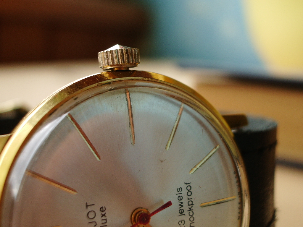

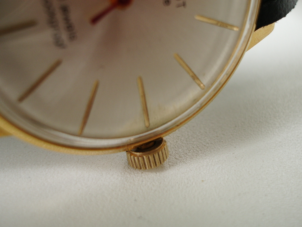

Хочу наглядно показать, как эта "зараза" влезает на цифер через ЗГ .
ID:	262938   Нажмите на изображение для увеличения
Эти 4 пользователей сказали Спасибо! Los1062 за это сообщение:
Artin (27.05.2012), Keytujd (27.05.2012), Ulysses (27.05.2012), Победа (27.05.2012)

сам попробовал, конечно.. таких несколько есть, с некоторыми "все ясно", от центральной дырки идет нарушения покрытия, а вот, о котором я спрашивал, мылом не отмылось, стало получше, но...
похоже это поверхностные наслоения.. что то вроде застывшего масла (?):

Мне кажется, что это "свернулось" лаковое покрытие.

тут вам виднее. Я не спец - это приговор?
Старый 27.05.2012, 17:29
Аватар для Андрей Крукович
Регистрация: 07.04.2006
Сообщений: 9,926
Сказал(а) спасибо: 2,474
Поблагодарили 7,328 раз(а) в 3,652 сообщениях
Сообщение от Победа Посмотреть сообщение
тут вам виднее.
Это вам виднее, я то по фото смотрю, а вы даже пощупать можете
это приговор?
Мое мнение - да
Только если заново нанести тампонопечать, но как и где.......
