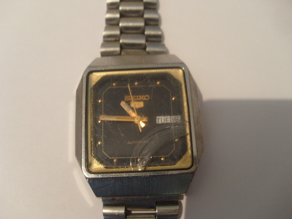

здраствуйте.помогите мне пожайлуста не могу никак определиться.есть у меня вот такая пятерка.стекло разбито давно.решил поменять, но мастер сказал что такие родные стекла найти тяжело но он может вытачить сам из простого стекла .но золотой каемки на новом стекле уже не будет т.к. она нанесеня краской на стекло.стоит ли менять?оно будет без золотистой обрамки.подскажите пожайлуста
Так менять всё равно придётся. Можете поискать мастера, который сможет выточить вам стекло и сделать золотой кант. Правда этим занимаются в редких случаях.

[quote="DmitryD;1203821"]Обращайтесь в авторизованный сервис, заказать там родное стекло можно без проблем www.**************[/QUOTE
без проблем то без проблем.но у них цены такие что проще новые купить.да и для меня на данный момент каждый рубль имеет значение

Сообщение от max 77 Посмотреть сообщение
Но выточить стекло (фирменно) тоже не дёшево!

Сделайте сами стекло из плексигласа, делается за пять минут. Вклеивать лучше УФ клеем, либо на крайний случай "Момент-стекло". Изготовление канта на Вашу фантазию. Это будет бюджетный вариант, остальное будет дорого.

Сообщение от dmvt1 Посмотреть сообщение
подскажите как это делать если можно с фото

Берется кусок плексигласа и из него вырезается любым инструментом заготовка под стекло с небольшим допуском в плюс. Далее напильником или надфилем подгоняете стекло под размер и вклеиваете.
