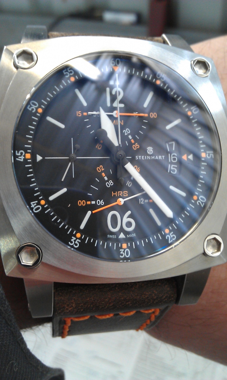

Во общем у супруга паника...
Часы пользует всего неделю.
Хронограф запущен.
Цитирую:
"Вобщем пипец часам, смотрю секундная стрелка (имеется в виду хронографа) сама остановилась... я пытался сбросить все.Сбросилась минутная. а низ нет (часовая).
Причем обратил внимание, что секундная (хронографа)сама остановилась".
я ему посоветовала запустить заново:
Все работает, но часовая все равно не сбрасывается"
выглядит это примерно так сейчас

"Я запустил стрелку заново... механизм запускаеться и работает, но при обнулении часовая не принимает горизонт, а становиться как на фото"

Кварц? Если да, то нужно откалибровать часовую стрелку. В инструкции должно быть написано, как. Если нету - нужно уточнить, какой калибр внутри. Если неизвестно, то всё регулируется методом тыка. Не переживайте, если кварц - ничего страшного. Поможем. Если механика - то в сервис.
ПС
А часы прикольные! Очень авиаторные! Супер! Какой размер?
Упс! Вальжу 7750 на борту? Сброс при запущеном хронографе не нажимали? Размер 44х44 тоже посмотрел уже.

В сервис..
Нижняя стрелка просто провернулась на оси , а вот почему останавливается секунда хрона надо смотреть.

нет, не кварц

У Штайнхарта нет кварца. Aviation Chronograph бегает на 7750. В сервис.
