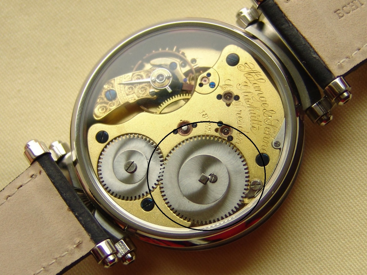

Привет, как я могу шлифовам это колесо? Какие приборы необходимы меня?

...как я могу шлифовам это колесо? Какие приборы необходимы меня?
Добрый день!
Как бы Вы это сделали, я не знаю.
Сам я, это делаю в часовом токарном станке, используя шеллачный патрон, суппорт, затем монтирую шлифовальное устройство в вертикальной суппорт, юстирую скорость вращения чашки для достижения желаемого направления лучи, шлифую торцом чашки.
На форуме было обсуждение по этой теме. Прошу Вас, в будущем, используйте поиск.
