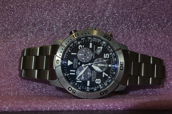

Просто закрытая головка в режиме time?
Держал кнопку долго-ничего не происходит.
На всякий случай, часы вот такие:Нажмите на изображение для увеличения
Название: citizen bl5257-54l.jpg
ID:	224425 , дисков большой даты у них нет.
