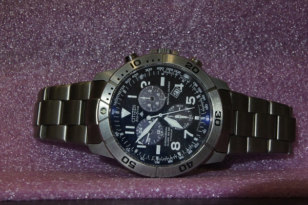

ivanmay 27.02.2012 23:38
Вложений: 1
Просто закрытая головка в режиме time?
Держал кнопку долго-ничего не происходит.
На всякий случай, часы вот такие:Вложение 224425 , дисков большой даты у них нет.
Андрей Бабанин 28.02.2012 00:04
Сорри, я спутал калибр, в этом тоже есть нулевое положение, по-моему в режиме хронографа при вытянутой головке должно отображаться первое число. Почитайте инструкцию. Там должно быть о первичной установке стрелок и даты.
