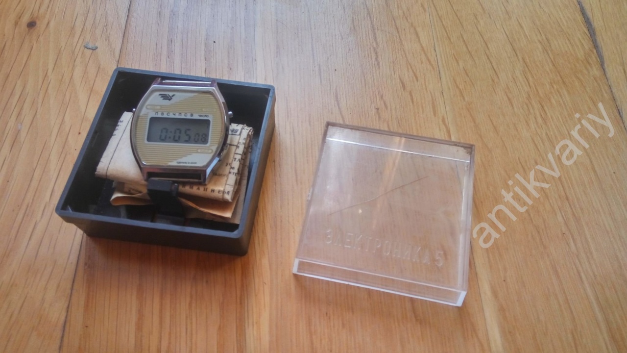

Буду искать что-то более подходящее, я хочу восстановить часы близко к оригиналу. В крайнем случае я куплю вот это:
https://starina.ru/item/219358963_%D...81%D0%BE%D0%B2
К моей радости на Техночасе продаётся браслет с миланским плетением, прямо как и стоял на моих часах. А я думал, что придётся долго искать.

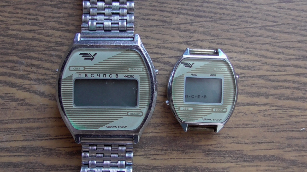

Такое оформление Вам надо. Стекла отдельно не найти. Ищите часы в сборе на донора, если охота свой модуль сохранить

Часики к слову по-своему интересны (смотрим каталог). Ну и парочка моих

Сообщение от Danimur Посмотреть сообщение
Так как у вас комплект, то, думаю, свои вы не продадите?

Очевидно нет)
Оформление не редкое, помониторьте с месяц площадки, не торопитесь, и найдете достойный вариант

С браслетом "миланское плетение" я поторопился. Мой родной браслет выглядит как здесь:
Только я не помню, чтобы у меня на замке какие-то выштамповки были.
