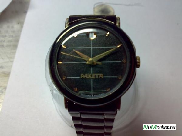

Доброго времени суток.
Кто что может сказать о этих часах.
Можно ли в наше время их отремонттировать, и стоит ли????

Отремонтируют легко. А что с ними? Они кварцевые?

Симпатичная Ракета на 2614Н. Чинятся элементарно. С учетом хорошего сохрана имеет смысл восстанавливать.

Сообщение от Mike82 Посмотреть сообщение
это зависит от того, что с часами.
если почистить + смазать, в Москве будут "драть" от 1000 рублей,
мотивируя чем угодно. Есть места, где обойдется 600. Если есть знакомый мастер - 350-400
в других городах могут быть более щадящие цены.
на проджу, это рублей 300-500.
решать Вам.
П.С. цены даны исходя из конкретной практики (на Ракету 2614) общения с мастерами, сервисами и коллегами форумчанами.
Этот пользователь сказал Спасибо! Alexander12 за это сообщение:
Mike82 (03.02.2012)

Там стекло пластиковое не родное, хотелось бы родное, и в механизме пружина сломанна, я их в детстве сам починить хотел, ну и растянул её))) часы дед дарил вот и думаю отреставрировать, ещё царапины на корпусе там где черное, тож хотелось бы как нибудь восстановить.

корпус покрыт т.н. черным хромом, восстановить в домашних условиях НЕВОЗМОЖНО
весь остальной ремонт прост и нетривиален
со стеклами вопрос, так как сейчас большинство сервисов работают с китайскими стеклами, то ставят как есь, подтачивая часто по бокам.
Все мы в детсве "чинили" часы
Я так еще и смазывал их спичкой..подсолнечным маслом

Вот и у меня подточеное стоит((( хотелось бы близкое к оригиналу поставить...

За все надо платить. Хотите, чтобы сделали прилично и поставили нормальное стекло, а не "сковородку". придется готовить от 1000 руб. и выше. Себестоимость репассажа что Ракеты, что Tissot одинакова. Тот же инструмент и материалы. Запчасти на наши часы, пока еще, не стоят практически ничего. А вот корпуса, циферблаты и оригинальные стекла уже стали товаром недешевым, т.к. изымаются только из доноров.

Подскажите где или кто может грамотно восстановить и отремонтировать часы.
Цена вопроса не имеет значения(в разумных приделах).
Если цена не имеет значения, то сюда.. http://www.horology.ru/
