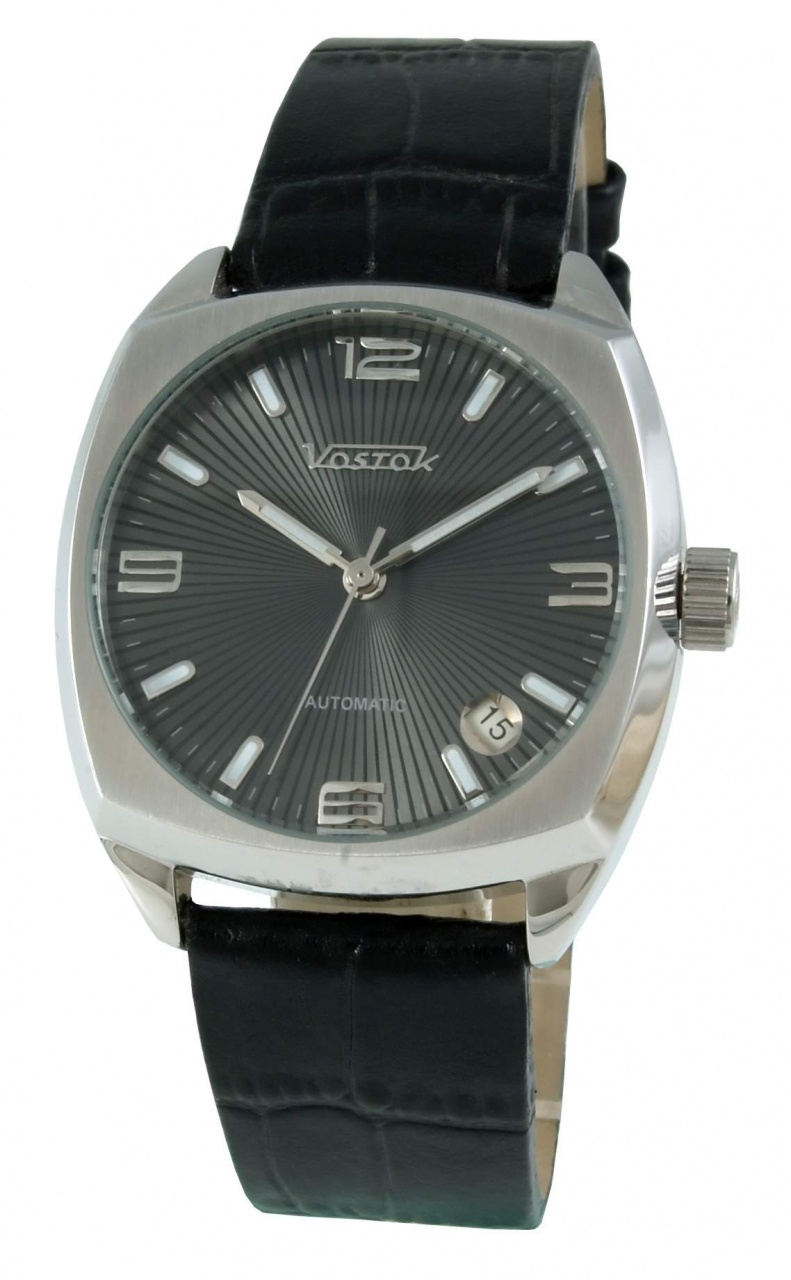

Часы 120813, механизм 2416Б.
Поначалу все было нормально, потом часы отправились на полку на некоторое время. После этого решил к ним вернуться, после установки даты (т.е. многократного вращения стрелок туда-сюда) часы стали отставать. Наблюдение показало странную вещь - когда минутная стрелка доходит до 25 минут (ориентировочно), она почти останавливается, а точнее движется гораздо медленнее, чем надо. При этом секундная стрелка движется как ни в чем не бывало, баланс тикает как обычно; относительное положение часовой и минутной стрелок не нарушается. Не могу понять, как такое вообще возможно, ведь должна быть жесткая механическая связь между стрелками.
В чем может быть причина?

Нет жесткой механической связи. Иначе при переводе стрелок механизм поломался бы.
Кстати, не слишком ли легко стрелки переводятся?
Минутник, похоже - под замену.

Надо разбирать и смотреть все шестеренки под календарем каждый зуб!

Да, стали легко переводиться. Иногда даже бывало странное ощущение при вращении ЗГ, как будто проскальзывание.

1. Насколько легко? Усилие совсем не чувствуется, или просто немного легче стрелки крутить, чем раньше?
2. Какова фактическая точность хода? Запас хода?
P.S. У вашей модели часов корпус из нержавеющей стали?

1. Немного легче.
2. Слово "точность" тут на данный момент совсем не уместно, за 8 часов отстали на 3 часа. Запас хода в таких условиях нет смысла оценивать...
Уверен, что нержавейка. По крайней мере за такие деньги не должна быть латунь

Если так, значит все серьезно. В ремонт.
Возможно, заводской дефект. Часы еще на гарантии?

Просажен минутный триб. Либо заменить, либо прикусить. Лучше заменить на старый советский, на современных, похоже, материал полное г-но. Работа не проблемная и не слишком дорогая.

Спасибо за ответы. Часы по идее на гарантии, покупал на оф. сайте, но накладную не могу найти. Да и хрен с ней, с гарантией, готов и на платный ремонт, было бы где.
