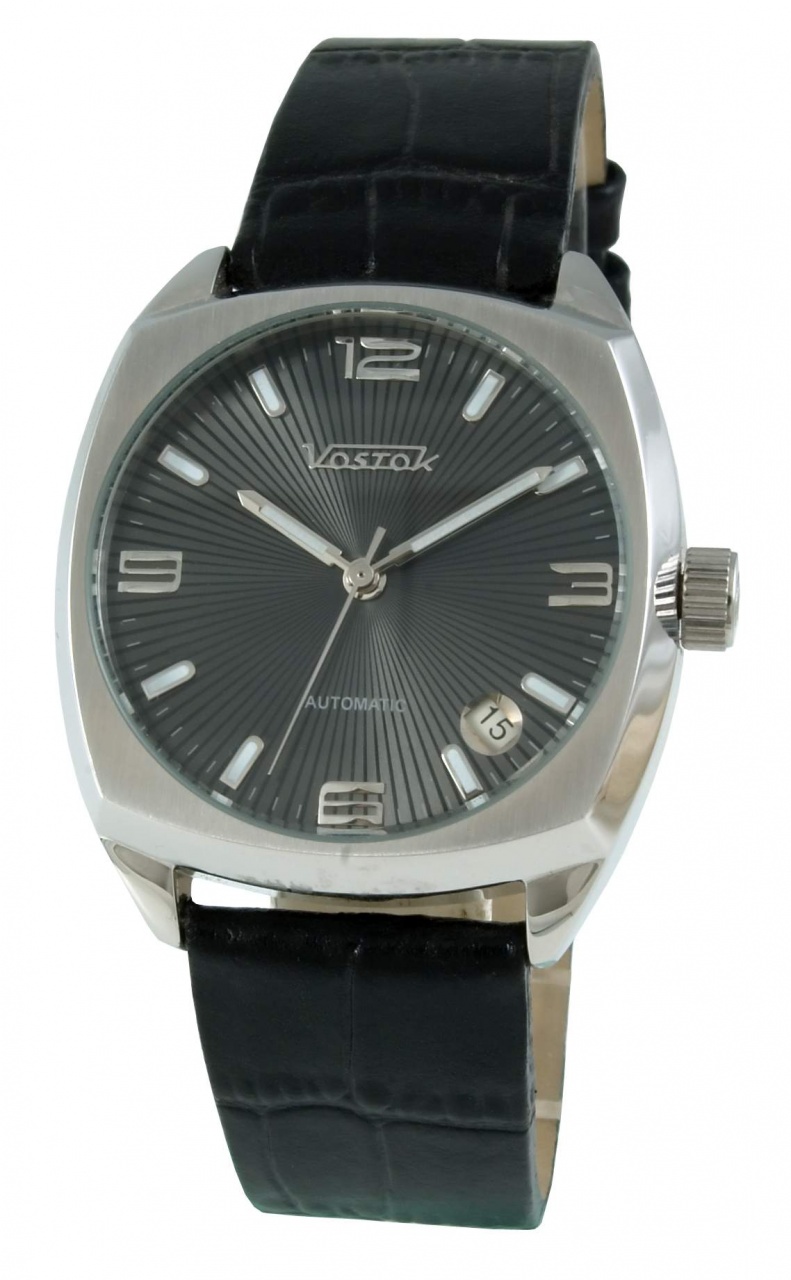

Часы 120813, механизм 2416Б.
Поначалу все было нормально, потом часы отправились на полку на некоторое время. После этого решил к ним вернуться, после установки даты (т.е. многократного вращения стрелок туда-сюда) часы стали отставать. Наблюдение показало странную вещь - когда минутная стрелка доходит до 25 минут (ориентировочно), она почти останавливается, а точнее движется гораздо медленнее, чем надо. При этом секундная стрелка движется как ни в чем не бывало, баланс тикает как обычно; относительное положение часовой и минутной стрелок не нарушается. Не могу понять, как такое вообще возможно, ведь должна быть жесткая механическая связь между стрелками.
В чем может быть причина?
Вложение 437617
zavarow 06.05.2013 22:18
Нет жесткой механической связи. Иначе при переводе стрелок механизм поломался бы.
Кстати, не слишком ли легко стрелки переводятся?
Минутник, похоже - под замену.
vova64 06.05.2013 22:39
Надо разбирать и смотреть все шестеренки под календарем каждый зуб!
1911 06.05.2013 22:40
Сообщение от zavarow (Сообщение 1865999)
Да, стали легко переводиться. Иногда даже бывало странное ощущение при вращении ЗГ, как будто проскальзывание.
Mortiis 06.05.2013 23:21
Сообщение от 1911 (Сообщение 1866050)
1. Насколько легко? Усилие совсем не чувствуется, или просто немного легче стрелки крутить, чем раньше?
2. Какова фактическая точность хода? Запас хода?
P.S. У вашей модели часов корпус из нержавеющей стали?
1911 07.05.2013 06:09
1. Немного легче.
2. Слово "точность" тут на данный момент совсем не уместно, за 8 часов отстали на 3 часа. Запас хода в таких условиях нет смысла оценивать...
Уверен, что нержавейка. По крайней мере за такие деньги не должна быть латунь :)
Mortiis 07.05.2013 09:58
Сообщение от 1911 (Сообщение 1866415)
Если так, значит все серьезно. В ремонт.
Возможно, заводской дефект. Часы еще на гарантии?
dmvt1 07.05.2013 11:13
Просажен минутный триб. Либо заменить, либо прикусить. Лучше заменить на старый советский, на современных, похоже, материал полное г-но. Работа не проблемная и не слишком дорогая.
1911 07.05.2013 17:40
Спасибо за ответы. Часы по идее на гарантии, покупал на оф. сайте, но накладную не могу найти. Да и хрен с ней, с гарантией, готов и на платный ремонт, было бы где.
Student37 08.03.2019 10:10
Сообщение от 1911 (Сообщение 1865983)
часы отправились на полку на некоторое время. После этого решил к ним вернуться, после установки даты (т.е. многократного вращения стрелок туда-сюда) часы стали отставать. Наблюдение показало странную вещь - когда минутная стрелка доходит до 25 минут (ориентировочно), она почти останавливается, а точнее движется гораздо медленнее, чем надо. При этом секундная стрелка движется как ни в чем не бывало, относительное положение часовой и минутной стрелок не нарушается.
Абсолютно такая же ситуация случилась с девайсом Ricoh шестьдесят лохматого года выпуска.
Сообщение от dmvt1 (Сообщение 1866622)
Триб был прикушен во время техобслуживания.
Часы стали функционировать штатно.
Но вот вопрос - надолго ли хватит прикушенного триба?
Заранее спасибо за ответы,если таковые будут.
