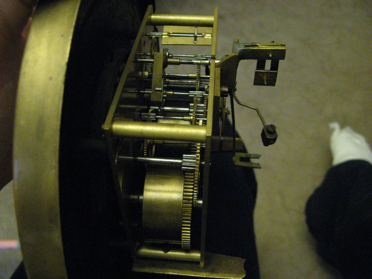

Помогите определить назначение отверстия обведенное на фото кружечком и указанное стрелкой. Дело в том, что оно не имеет фаски как все остальные отверстия для крепежа. Что там могло быть?

Для крепления кронштейна пендельфедера.Маятник крепится отдельно от механизма.

А в Вашем случае, который вы описали здесь http://forum.watch.ru/showpost.php?p...&postcount=889 видно, что умельцы припаяли этот кронштейн непосредственно к механизму.
