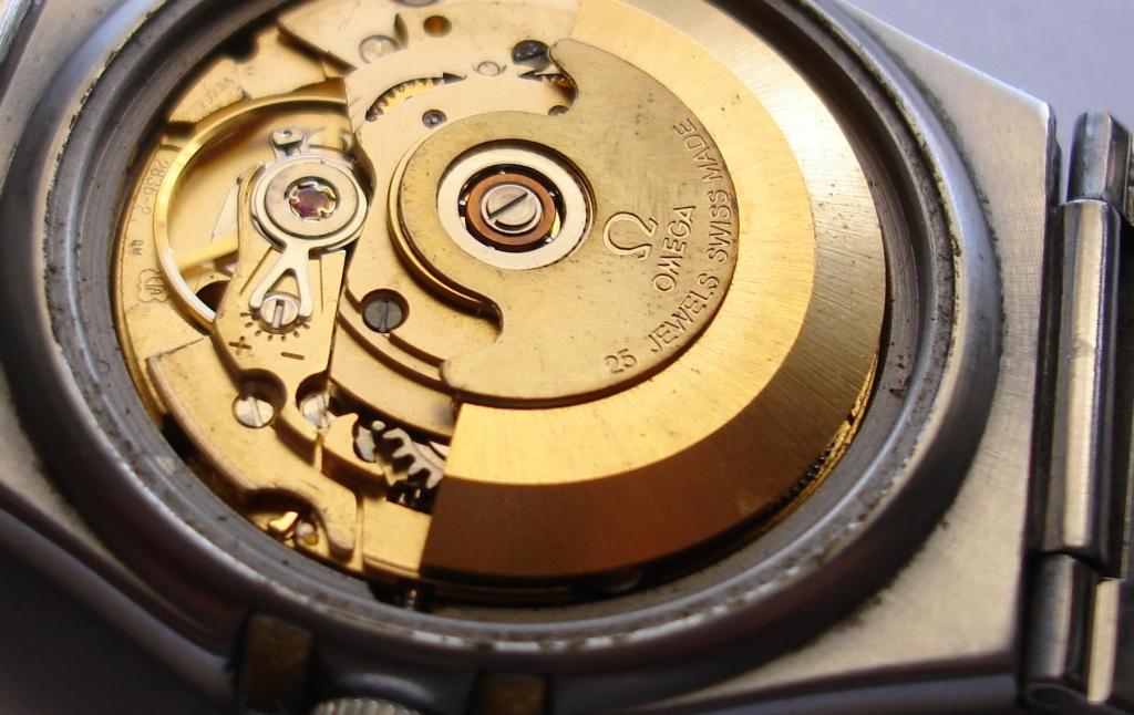

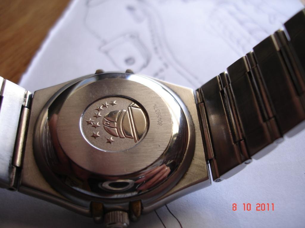

Помогите определться с подлинностью ...(прим. подделка под Omega Constellation).
Предложили часы ...
настораживают несколько вещей ...
не нашел в каталогах OMEGA такое сочетание цвета металла корпуса и браслета и вставок на цифере ...
да и вообще никогда не было часов этой фирмы...
подскажите ... оригинал или нет (часы на руках,могу еще пофотографировать )

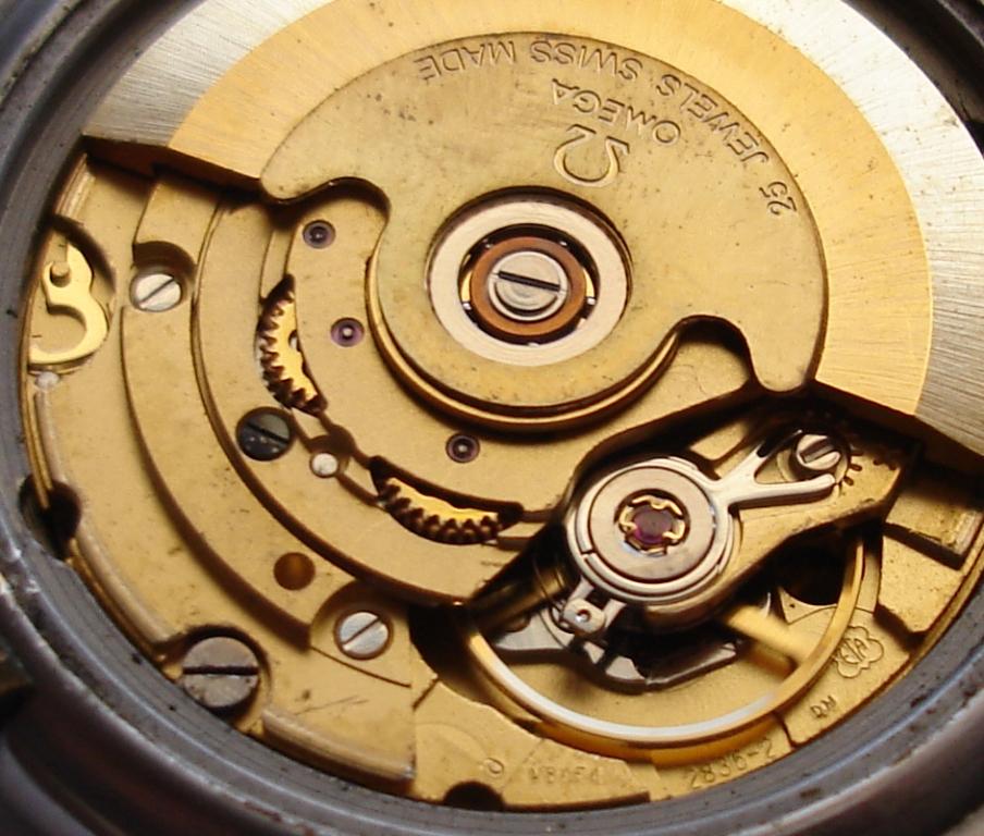

Подделка кмк. Очень слабо знаком с модельным рядом, но:
- не видел, чтобы медальон на задней крышке был стальным
- маркировка 2836-2 есть (а не должна бы), а номера механизма нет (а должен бы)

Сделайте пжлста фотку задней крышки изнутри -- интересно , что там ? .
Во всяком случае OMEGA на ETA 2892 выглядела примерно так же .
Номер может и под сектором автоподзавода быть .
Сообщение от av_ic Посмотреть сообщение
Вроде может быть маркировка? -- Нет ошибаюсь я --- маркировка есть точно на подделках .
Сообщение от STYX Посмотреть сообщение

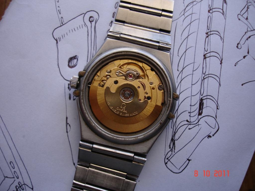

Крышка изнутри без клейм и надписей ... под маятником автоподзавода видимых надписей и маркировок больше нет
Это плохо -- значит подделка ("реплик" на аs 2836 полно )

Крышка изнутри без клейм и надписей ... под маятником автоподзавода видимых надписей и маркировок больше нет ...
судя по состоянию (количество поцарапотостей и покусатостей ... и пожелтевшего края цифера , часам лет 10 с хвостом )

Сообщение от u-215 Посмотреть сообщение
Не могу с уверенностью утверждать, что не может. "Я не встречал" не аргумент, мало ли чего я не встречал: вполне возможно, ставили некогда голую ETA без перемаркировки. Но как повод для сомнений сгодится
Не могу с уверенностью утверждать, что не может. "Я не встречал" не аргумент, вполне возможно, ставили некогда голую ETA без перемаркировки.
Нет -- это я скорее ошибаюсь . Выше отредактировал свое....
Ссылку давать нельзя на такое --- нашел в продаже примерно такую же модель (цифер только без камушков) -- подделка---"реплика" как ее зовут торговцы , внутри как раз маркированный 2836 -- точь в точь.
И это .... к маркировке добавлено -- asian ETA 2836

Кажется мне что механизм заменен.

Подделка, Омега на механизмах ставит свою маркировку и что-то я не помню Омеговских механизмов на базе 2836. Вот кстати тоже из этой серии, то есть подделок.

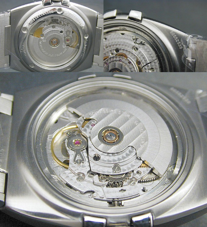

И если ничего не путаю, в оригинале вот это должно стоять, а это уже база 2892, да и почувствуйте разницу в изготовлении и отделки.

Подделка. Omega не использует калибры этого семейства.
