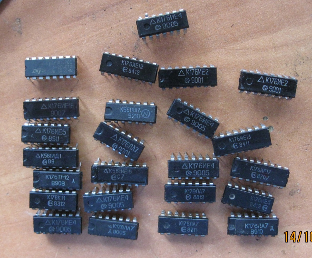

Все так же, как и оригинале. Только вместо Vd1 и R3 стоит сумматор на элементе 2 ИЛИ-НЕ. Вместо Vd2 и R8 - микросхема К176ЛА7. В ней использовано 2 ключа, один используется как элемент "И-НЕ", другой - Как элемент "НЕ". Кнопки типа П2К без фиксации. В Отжатом состоянии счетный вход единиц минут соединен с минутным импульсом, в нажатом - с выходом 2 герца. С часами аналогично.
Только в чем в убунту схему-то нарисовать? Может посоветуете прогу какую-нибудь?
Дисплей статический, как его подключить микроконтроллеру? Нужны еще регистры... Или что то в этом роде...

Кстати...
