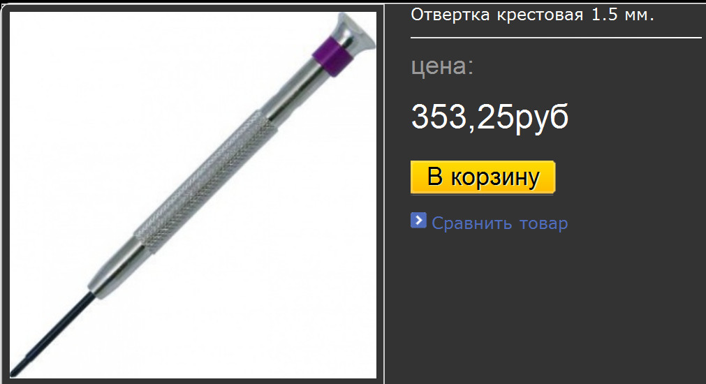

Еще раз:
на нормальных отвертках, для точных операций, указан диаметр рабочей части (жала) отвертки.
Что без домыслов и прочего, коротко и ясно.
