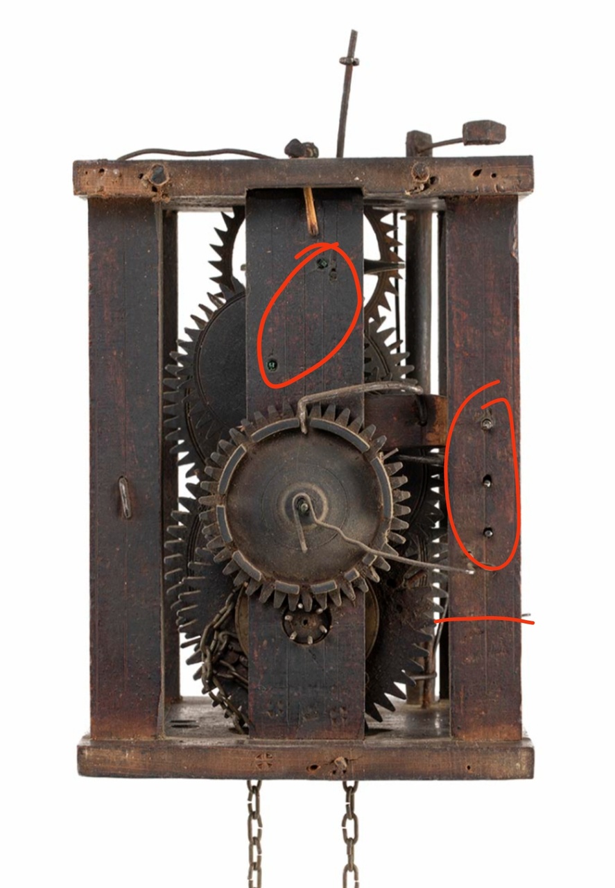

Конечно, данный вид часов называется - Holzräderuhr

Но ведь здесь цапфы явно - металл
А кто будет делать деревянные? они скрошатся в макcимально короткое время/ + дерево поведет, их делали не на так чтобы продать и всё забыть, а на длительное время.
