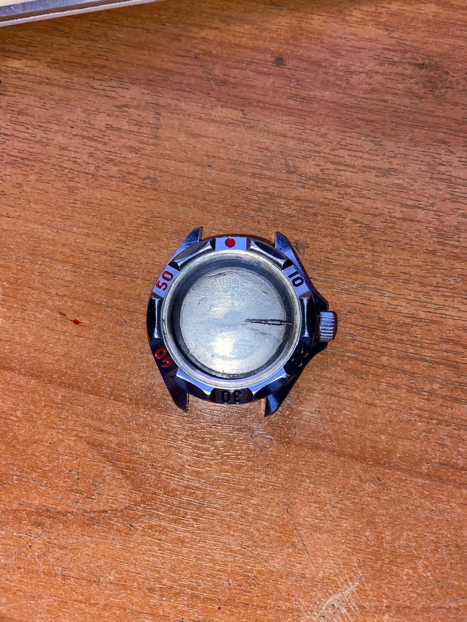

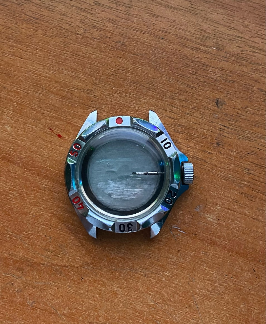

Здравствуйте,форумчане! Приобрел корпус на командирские часы для создания полноценного экземпляра(т.к имеется механизм), но при проверке на герметичность выявил поступление "забортной" воды под прокладку, которая находится под крышкой, при условии, что все протянуто.Отнес в мастерскую, там все просиликонили и проклеили, но это не принесло никаких результатов:конденсат под стеклом продолжил образовываться, вода под прокладкой продолжила скапливаться. Если кто то из вас сможет подсказать решение данной проблемы то,буду очень благодарен!

Вот это и удивляет! Что при защите 2 атм по прокладку попадает вода

Уточните пожалуйста как вы проверяете герметичность?

Гнутый корпус или крышка кривая

Защита от брызг 2атм., Мыть руки в них нежелательно.

Это 34 корпус. У него защита 5атм, простое купание, в речке, эти корпуса выдерживают.Возможно, течет под стеклом. Или, как написали выше, корпус с дефектом или крышка. Я купался в часах, в таком корпусе, все отлично, воду держат.

, Двумя способами,простое погружение в стакан с водой и проверка не специальном станке
Сообщение от Gorod78 Посмотреть сообщение
Как нибудь геометрию корпуса исправить можно?

возможно, Вам проще купить новый корпус от амфибии, дешевле встанет
