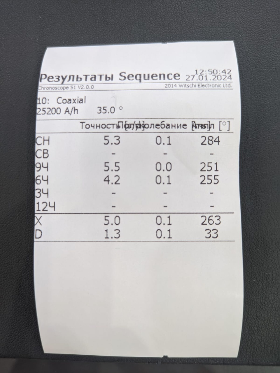

Добрый день подскажите пожалуйста такие показания амплитуды для абсолютно новых часов Омега Сиамастер Дайвер 300 хорошие или есть сложности

Показатели амплитуды хорошие. Прибор т/хода немного снизил ее показатель.

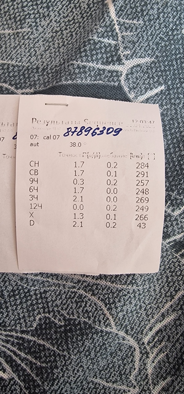

Не подскажите, насколько нормально выглядят показатели для симастр 300, 2500 калибр, 2017 год, реппасаж сделали в январе 2024.

Т/х в порядке.
Проверка т/х была на полном заводе пружины или спустя 24 ч после завода?

Этого я к сожалению не знаю. Мне эту распечатку выдали вместе с часами после реппасажа.

если сравнивать с моими другими часами по распечатке, то амплитуда чуть ниже у Вас. а вообще какие вопросы к часам? Точность? Намек что неважно могли сделать репассаж?
с другой стороны он Ролекс с амплитудой в 190 в серию пускают и нормуль

Если на полном заводе, то низкая для обслуженных часов. Если спустя 24 часа, то в норме.

Спасибо. Просто было интересно понять. Проблема в том, что в сервисе никто не говорит на англ, а турецкий не моя сильная сторона. Ну и как бы зная местный менталитет, всегда лучше переспросить и уточнить. На практике за 3 дня часы ушли на 2 сек вперёд, тогда как до репассажа уходили на 10 сек в день. Так что думаю все в порядке. Хотя были сомнения делать здесь или где нибудь в Европе. Исходил из того, что здесь огромный рынок люксовых часов и в теории есть опыт у мастеров, тем более, что это официалы. Но в итоге не думаю, что повторю этот опыт. Кстати панерай закрыл офиц сервис в Турции и на реппасаж теперь посылают в Швейцарию.
