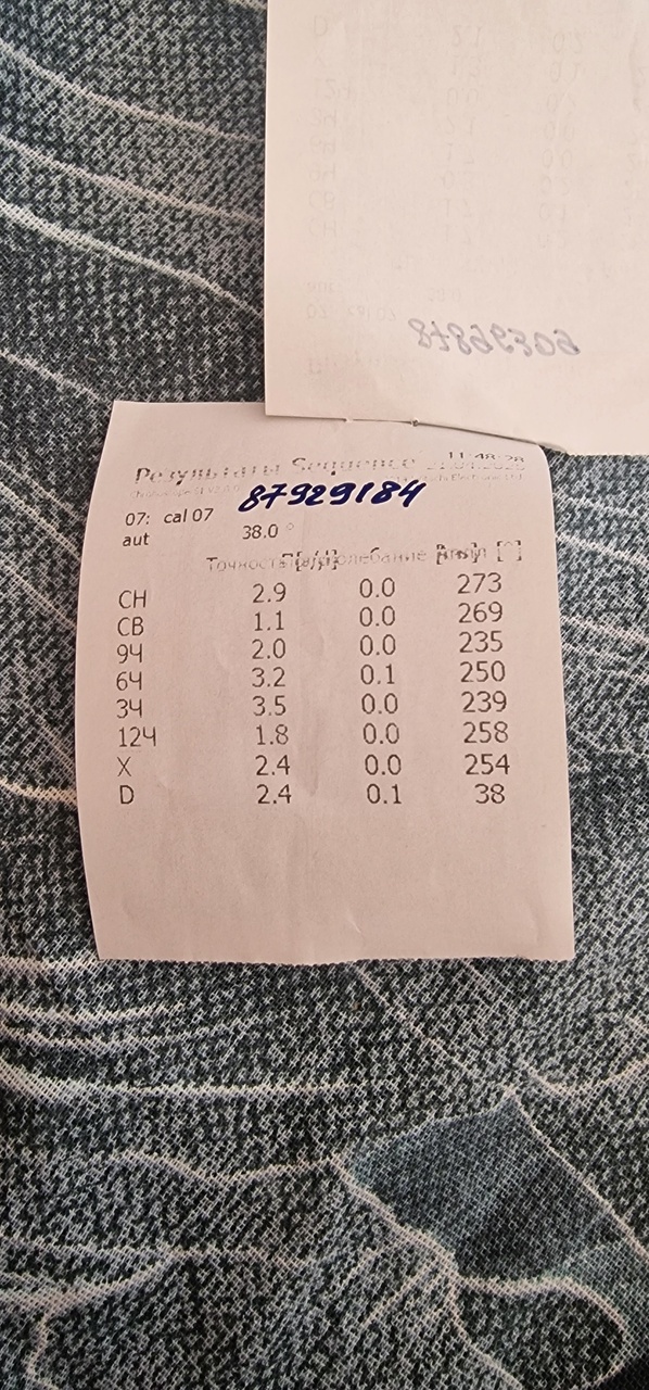

Добрый день подскажите пожалуйста такие показания амплитуды для абсолютно новых часов Омега Сиамастер Дайвер 300 хорошие или есть сложности
Laureus 31.01.2024 07:50
Показатели амплитуды хорошие. Прибор т/хода немного снизил ее показатель.

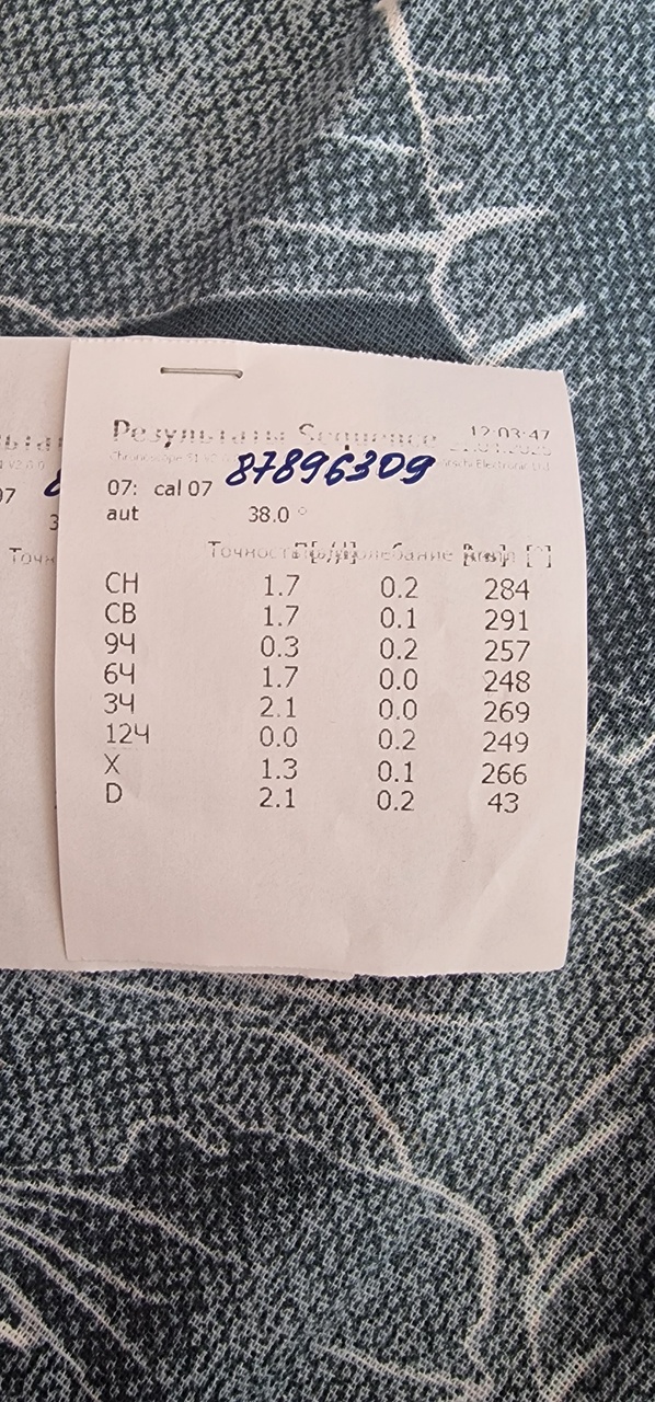

Показатели точности симастер 300.
Вложений: 1
Не подскажите, насколько нормально выглядят показатели для симастр 300, 2500 калибр, 2017 год, реппасаж сделали в январе 2024.
Laureus 08.08.2024 01:01
Т/х в порядке.
Проверка т/х была на полном заводе пружины или спустя 24 ч после завода?
Mavrolik 08.08.2024 21:34
Этого я к сожалению не знаю. Мне эту распечатку выдали вместе с часами после реппасажа.
Dim38 09.08.2024 01:31
если сравнивать с моими другими часами по распечатке, то амплитуда чуть ниже у Вас. а вообще какие вопросы к часам? Точность? Намек что неважно могли сделать репассаж?
с другой стороны он Ролекс с амплитудой в 190 в серию пускают и нормуль :D
Laureus 09.08.2024 08:43
Сообщение от Mavrolik (Сообщение 7034031)
Если на полном заводе, то низкая для обслуженных часов. Если спустя 24 часа, то в норме.
Mavrolik 09.08.2024 22:45
Спасибо. Просто было интересно понять. Проблема в том, что в сервисе никто не говорит на англ, а турецкий не моя сильная сторона. Ну и как бы зная местный менталитет, всегда лучше переспросить и уточнить. На практике за 3 дня часы ушли на 2 сек вперёд, тогда как до репассажа уходили на 10 сек в день. Так что думаю все в порядке. Хотя были сомнения делать здесь или где нибудь в Европе. Исходил из того, что здесь огромный рынок люксовых часов и в теории есть опыт у мастеров, тем более, что это официалы. Но в итоге не думаю, что повторю этот опыт. Кстати панерай закрыл офиц сервис в Турции и на реппасаж теперь посылают в Швейцарию.
