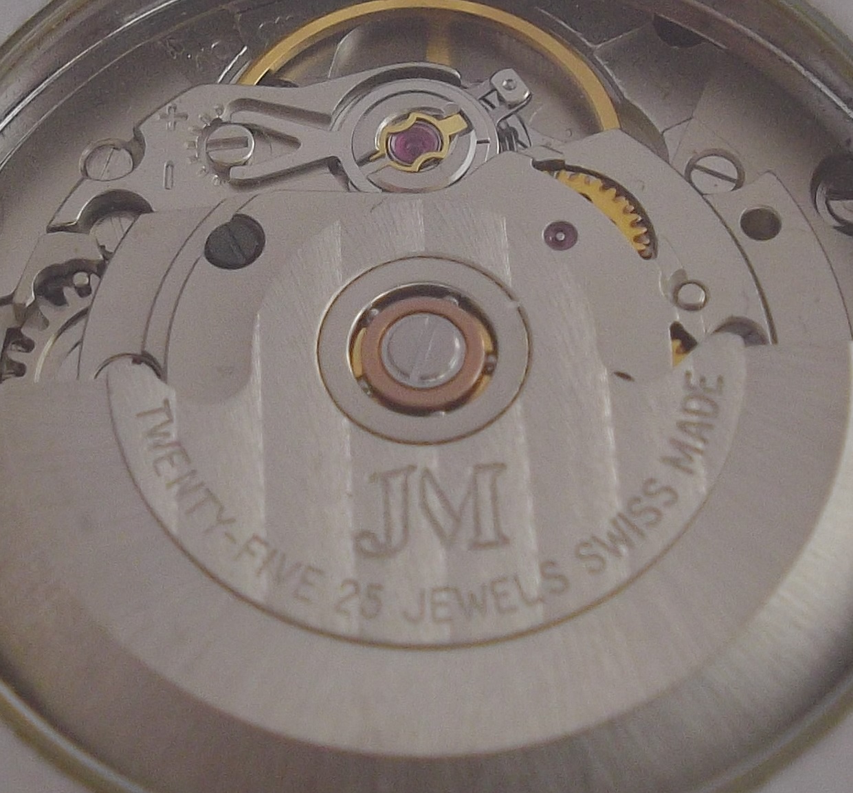

Здравствуйте, уважаемые специалисты, приобрел на днях Bulova Accutron 63B156, читал, что ставят Sellita SW 200, а мне попался ETA 2824-2.
Обратил внимание на поразительную точность - убежали на +2 сек. в первые сутки, после чего за все время набрали еще не больше +1,5 сек., итого за 5 суток +3-3,5 сек. ЗГ пользовался только вначале, ношу каждый день.
В этой связи интересует вопрос, какой градации стоит механизм? Развивая мысль дальше..., а по каким признакам их (ETA 2824-2) можно различить?
Ниже приведу несколько фотографий, если кто имеет профессиональное мнение, прошу просветить.
Мой мех. больше всего похож в деталях и отделке на первое фото, кроме, конечно, гравировки на роторе. Форму спиц баланса пока не разглядел - не хочу останавливать пока точно ходят

как отличить визуально Standard от Elabore не подскажу
разве что если перед вами совсем не декорированный экземпляр с Новодиаком - это Стандарт
две старших градации Топ и Хронометр от двух младших отличимы главным образом по форме спиц баланса, они не прямые, а с "выкружкой"
на фото 4, 5, 6 - мехи градации Топ или Хронометр, обратите внимание на баланс, его более насыщенный желтый цвет и спицы
здесь я писал про отличия 2892

Новодиак - это крепление камня баланса как на 8 фото?
И ещё, спицы баланса с выкружкой насыщенного желтого цвета - это глюсидур?

Сообщение от Yorik82 Посмотреть сообщение
1)да
2)да

Если позволите, есть еще один признак, в котором хочу разобраться.
Возле баланса рядом со значком ETA имеется двузначное обозначение, на представленных картинках преимущественно DM как и на моих часах. Есть пара других вариантов.
Так вот, может ли это указывать на градацию механизма?
