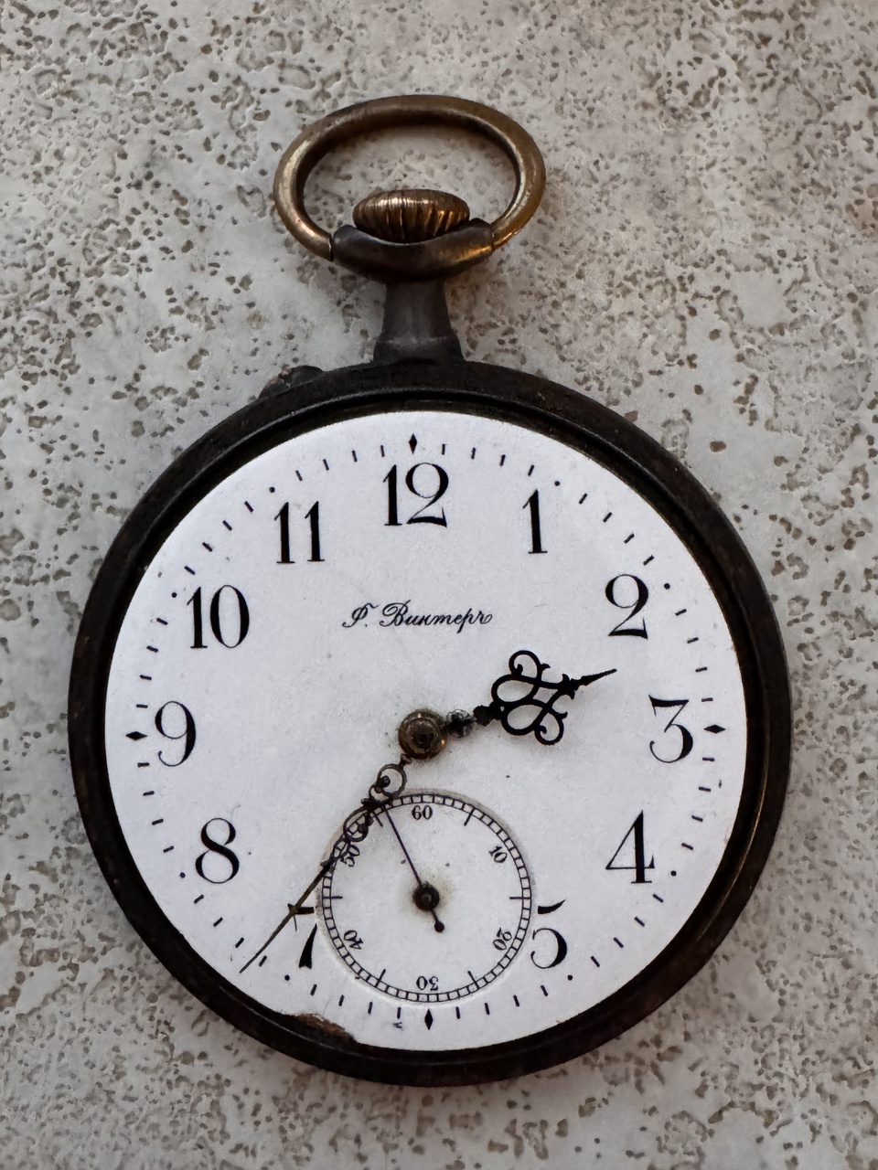

Прошу помощи в оценке часов Ф.Винтеръ
Добрый день, уважаемые специалисты
Прошу Вас рассмотреть фото и, по возможности, рассказать о них что-нибудь (год, назначение, мб материал, ценность (не финансовая) механизма и прочее
Часы достались в наследство от прапрадеда, не работали все годы, судя по отзывам передавших, поправил стрелки (отсутствует стекло)и они неожиданно пошли..я был удивлен и немедленно готов предоставить фото Вам на оценку.
Большое спасибо и с наступающим!

Больщая семейная ценность, Не для продажи.

Я и не собирался продавать)) Поэтому и прошу рассказать что-то, так как в Гугле ничего толкового не нашлось, увы((

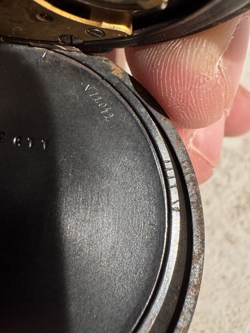

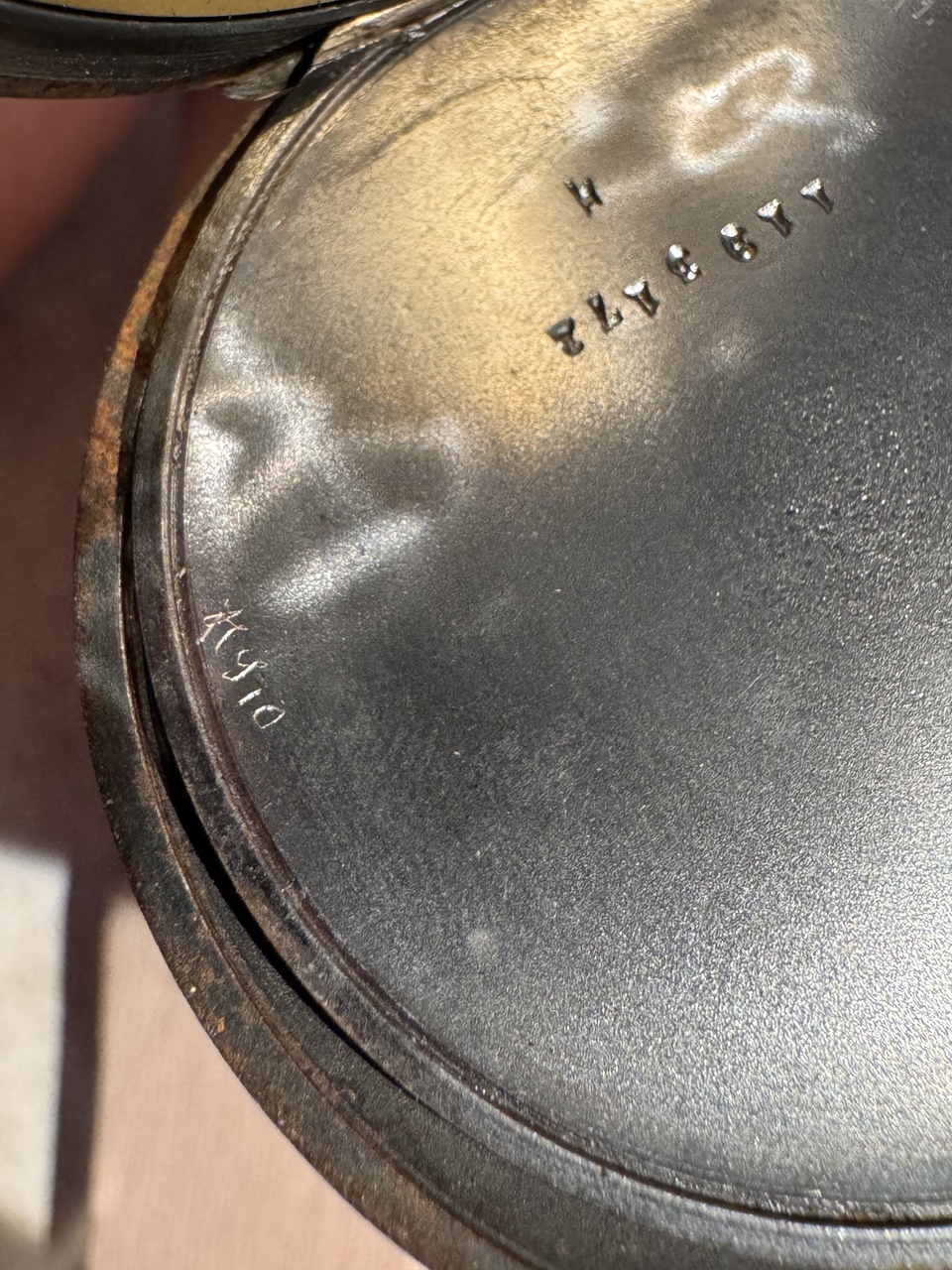

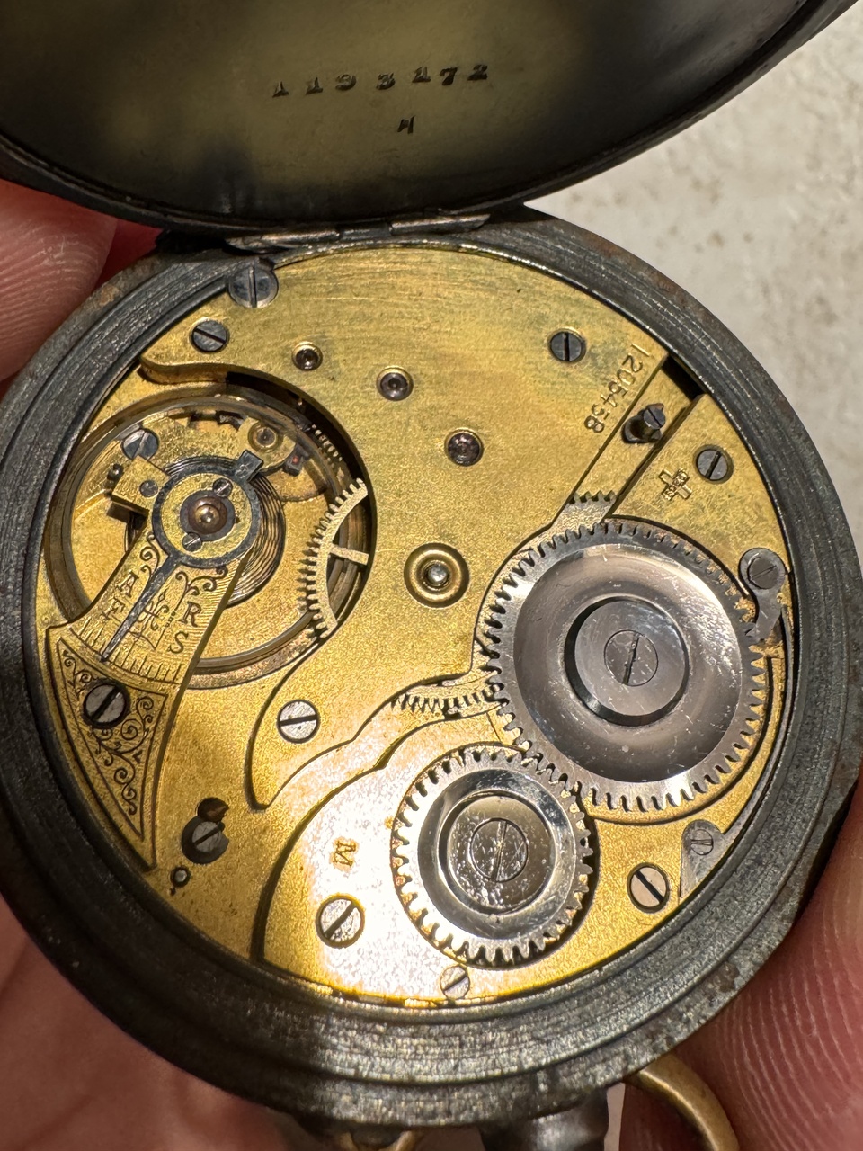

Обычные часы на распространенном механизме швейцарской фирмы Schild Freres - Eterna 165.
По номеру механизма произведены часы в районе 1903-1904г.

1. не заводите и, не гоняйте механизм без обслуживания (его нужно разобрать, помыть, смазать часовым маслом). 2. корпус часов из, так называемой, оружейной стали (уже видна ржавчина кое где) тоже, мыть в растворе, смазывать. 3. стрелки на часах, т.н. LOUIS XV. 4. годы производства, думаю, конец 1890-х - начало 1900-х. 5. в любом поисковике, про Винтера инфы много.

Скорее не раритет, а семейная ценность.
