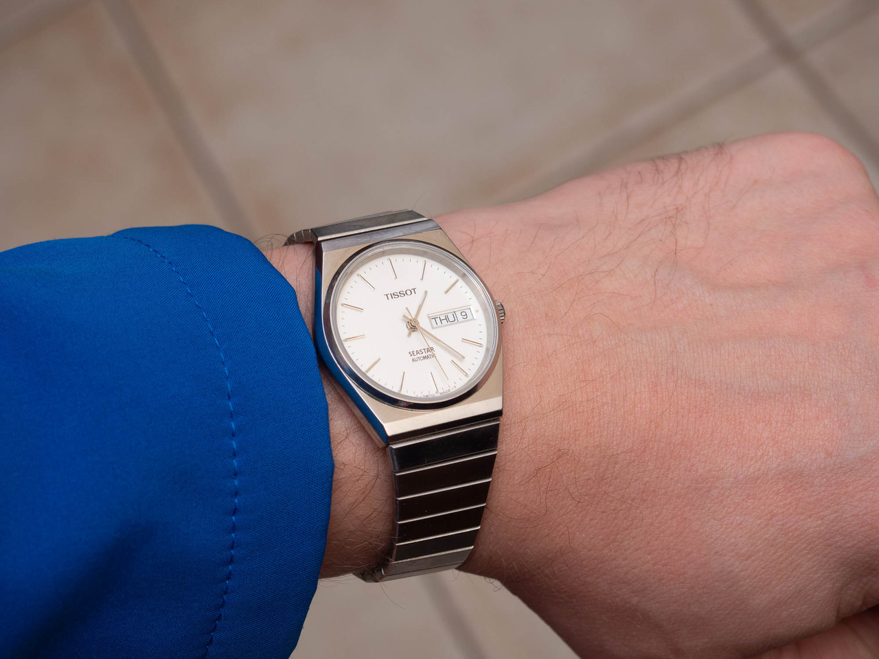

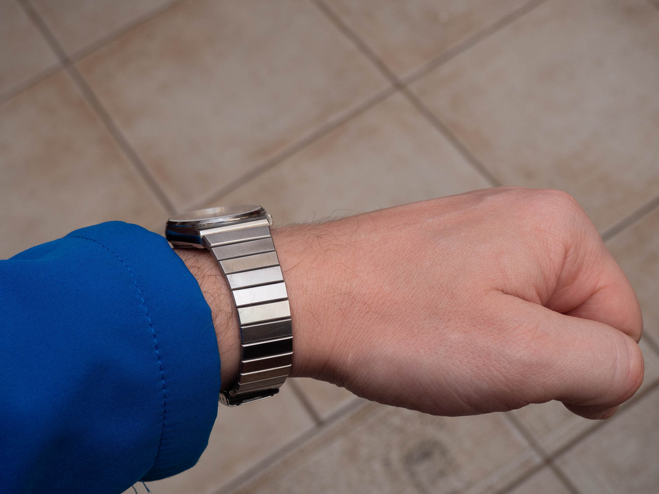

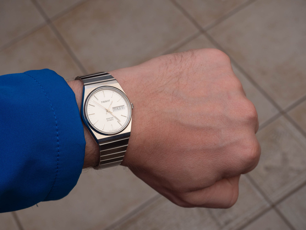

В завершение обзора, несколько фото на руке
