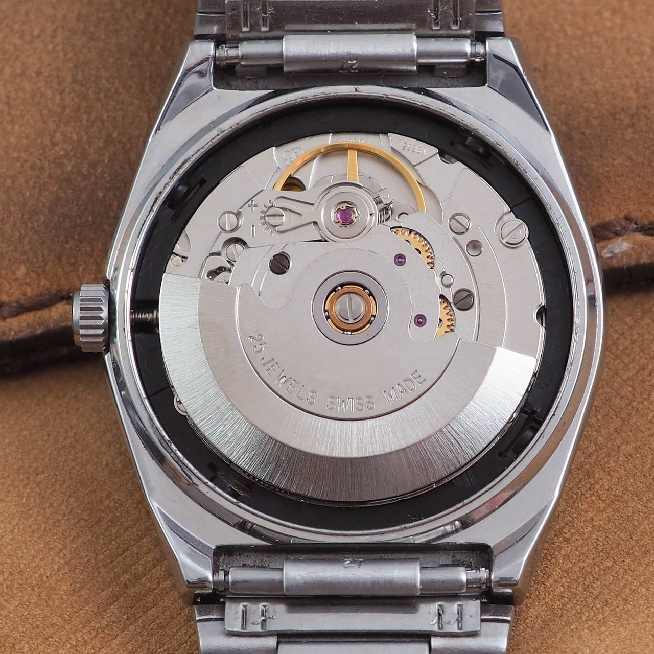

Диаметр корпуса 34 мм, толщина 9,7 мм.
ЕТА 2836-2, 28800 пк/ч, день-дата. Крышка хлопушка, водозащита 30 м. С металлическим спуском, и нормальной частотой, стрекочет как надо, не то что эти Поверматики пластиковые. Минеральное стекло, штампованные браслет и застежка.

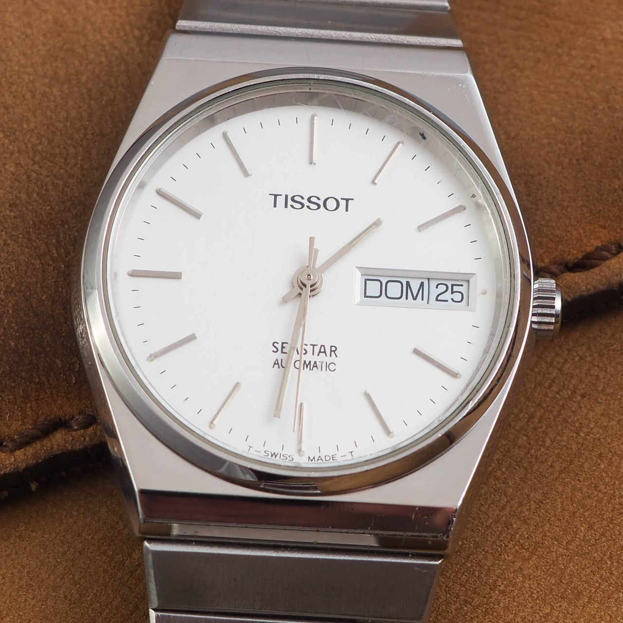

Первые фото, до ремонта:
http://forum.watch.ru/attachment.php...1&d=1671926527
http://forum.watch.ru/attachment.php...9&d=1671926527
http://forum.watch.ru/attachment.php...0&d=1671926527
http://forum.watch.ru/attachment.php...2&d=1671926527
http://forum.watch.ru/attachment.php...3&d=1671926527
http://forum.watch.ru/attachment.php...4&d=1671926527
http://forum.watch.ru/attachment.php...5&d=1671926553

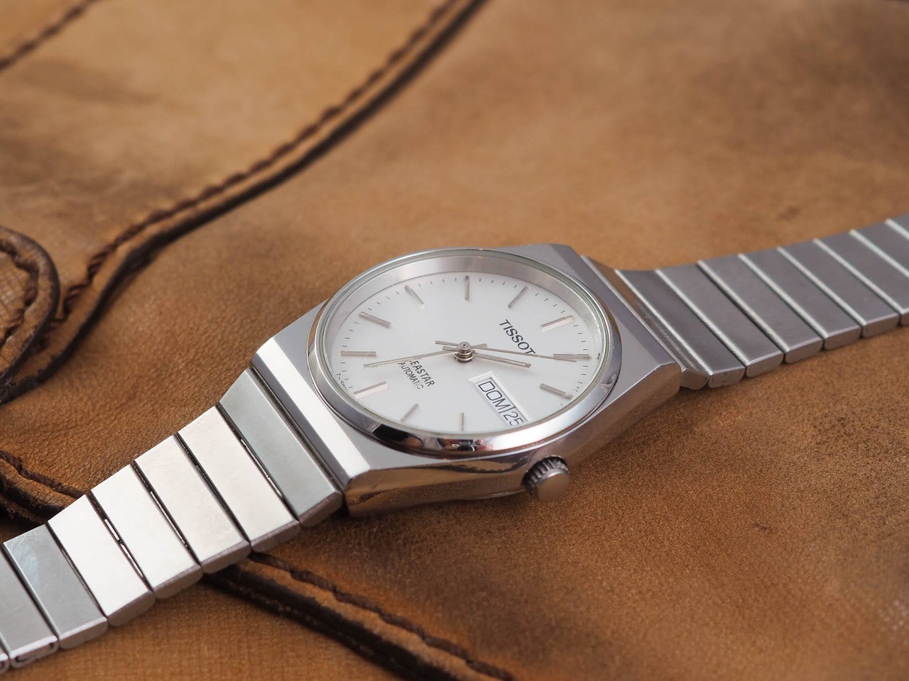

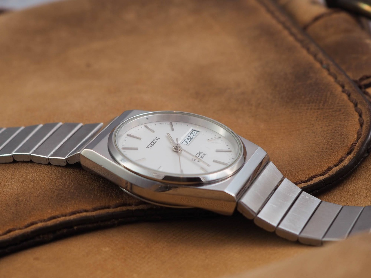

Размер в 34 мм не напугал совсем, я носил маленькие часы еще до того как это стало мейнстримом. ГС 37 мм, потомка этих часов, Seastar A660 из 90-х годов, 36 мм. На фото в основном общие планы, т.к. здесь нет смысла фотографировать отдельно крупным планом стрелки с разных сторон, или отражение линейки в полировке Заратцу, как в ГС. В этих часах ничего выдающегося нет, но в тоже время как часы в целом, они выглядят красиво и органично. Ну не знаю как это у них получается. Дешевые часы, но все в них хорошо, ни убавить, ни прибавить.

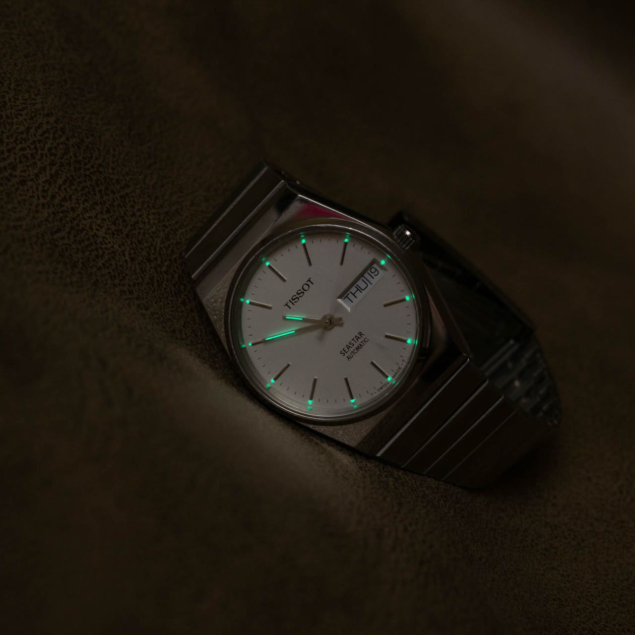

Вторая часть фото. Часы вернулись с репассажа, и я заменил старый дохлый люм на стрелках и цифере. Местами, если в лупу смотреть, коряво, но тут конечно было сложно, мало того что я не профи, любитель, так еще метки очень маленькие.
http://forum.watch.ru/attachment.php...1&d=1674162444
Стало конечно бодрее, но в целом, люм на таких тонких стрелках и маленьких метках, это «лучше чем ничего». Вроде он светится, но ближе к середине ночи или к утру, плохо видно из-за размеров меток-стрелок. Более толстые стрелки при той же яркости свечения были бы нормально видны.
