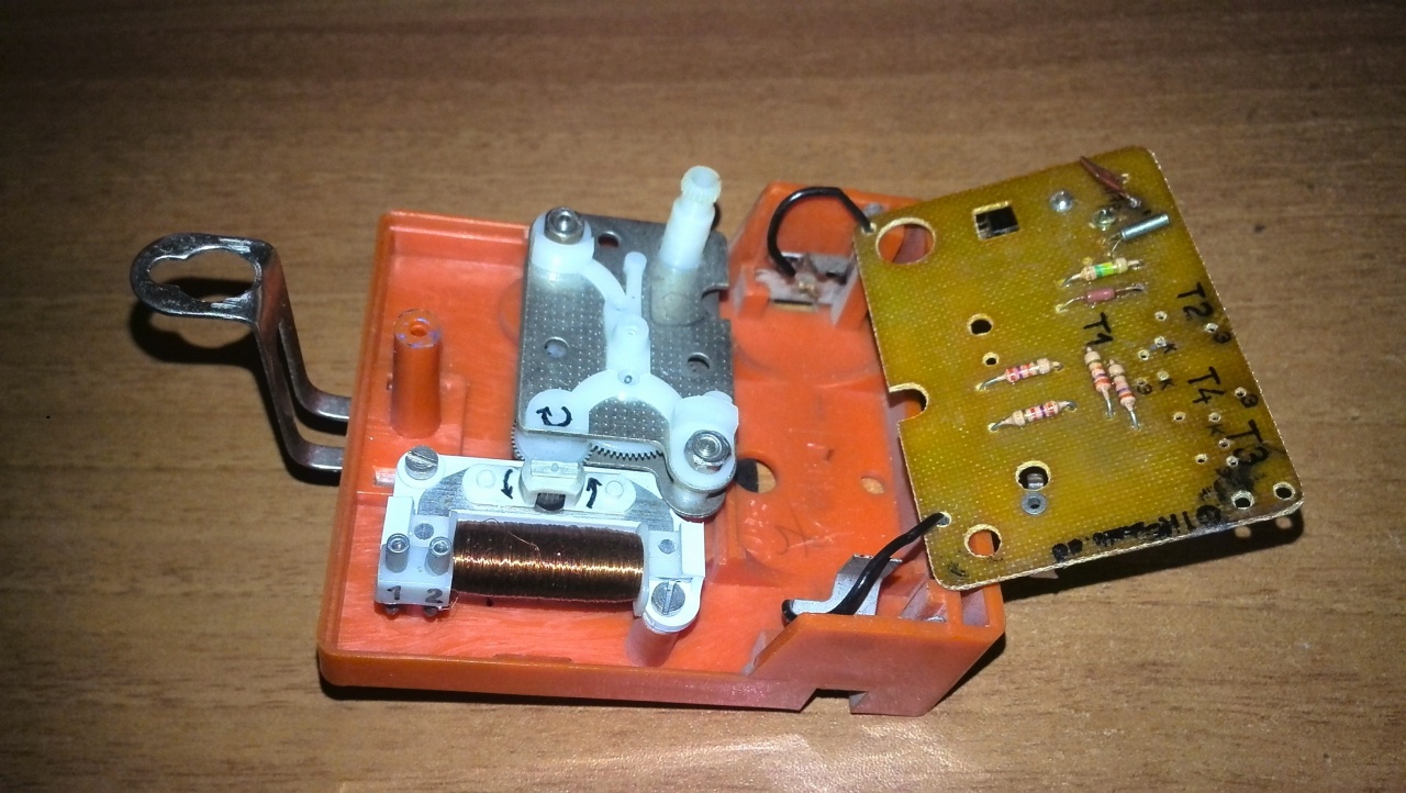

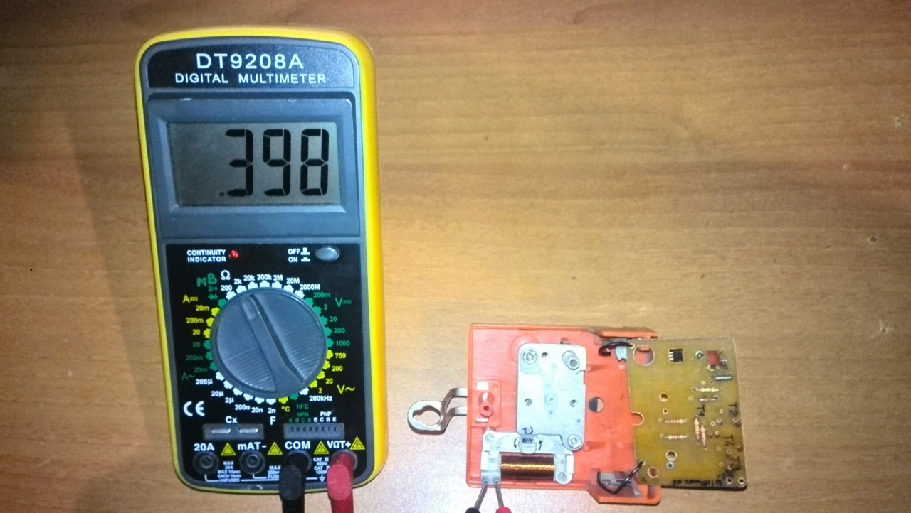

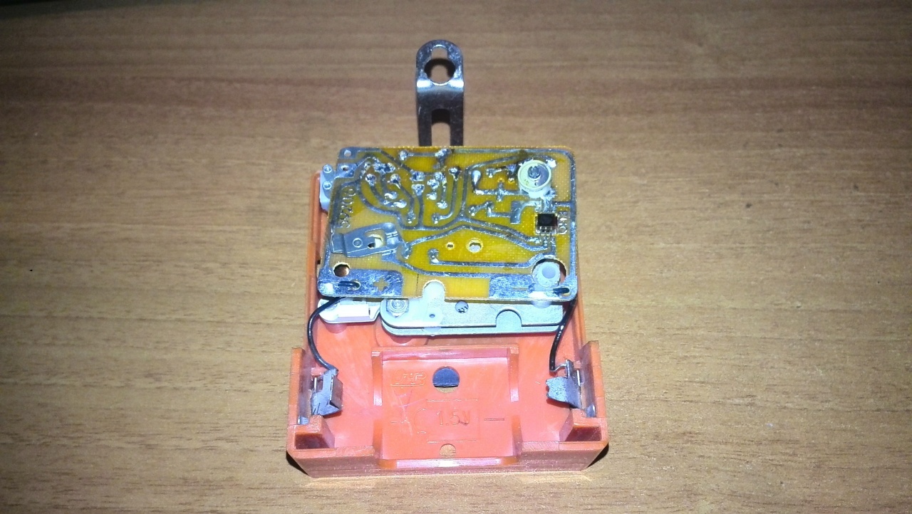

Здравствуйте .
Если кто-то знает , или может помочь , подскажите , пожалуйста , какое сопротивление должно быть у катушки шагового двигателя в часовом механизме Янтарь 59206 ?
Предыстория такая - секундная стрелка дёргается на месте , подозрение на катушку шагового двигателя . Я замерял - сопротивление 0,4 кОм , но мне кажется должно быть несколько кОм .
ID:	2307666   Нажмите на изображение для увеличения
ID:	2307667   Нажмите на изображение для увеличения

480 Ом. Если стрелка дёргается на месте, первое подозрение - механика, второе - микросхема. Проверяется легко - берём простейший китайский кварцевый механизм, выколупываем из него плату и цепляем к катушке. Если механика целая - должно уверенно запуститься. У меня такой механизм работает на китайской плате больше 15 лет.

Можно даже проще. Батарейка на 1.5 В, два куска провода. Очень коротко (несколько сотых секунды) подаём напряжение на катушку, каждый раз меняя знак. Стрелка движется - с большой вероятностью микросхема.

Всё зависит от конструкции электронного блока, их бывает несколько разных. Ранняя конструкция имеет, кроме микросхемы, "push-pull" ключи на четырёх транзисторах, при обрыве любого из них часы станут. Поздняя идёт просто на микросхеме, все ключи внутри неё.

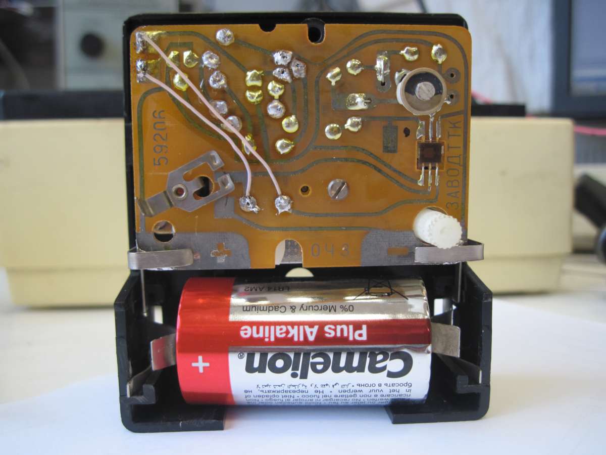

Старый 17.08.2024, 06:29
gestola gestola вне форума
Регистрация: 02.12.2014
Адрес: Россия Ижевск
Сообщений: 30
Сказал(а) спасибо: 6
Поблагодарили 19 раз(а) в 8 сообщениях
Приветствую.
Попробовал восстановить работу часов с этим механизмом.
Часы были в ремонте. Плата имела дефект. Вышел из строя один из транзисторов. Механика тоже была с канифолью вместо смазки.
В итоге
- выбросил транзисторы нафиг, подключив ШД напрямую к выходам 512ПСх
- в механизме убрал фигурные, имеющие радиальный изгиб шайбы
- подстроил период до 2'000'000мкс.
Оставил на прогон
Название: янтарь 59206_1.jpg
ID:	3742157   Нажмите на изображение для увеличения
Название: янтарь 59206_3.jpg

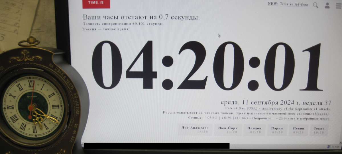

Старый 11.09.2024, 04:36
Сообщений: 30
Вам крепко повезло. Свои вставил в декорацию. Идут точно, очень доволен.
Название: янтарь 59206 _3.jpg
