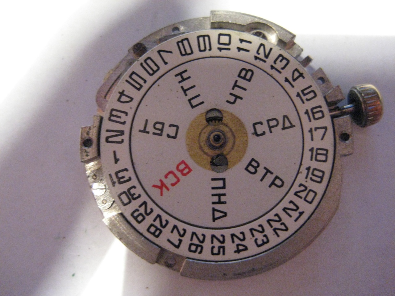

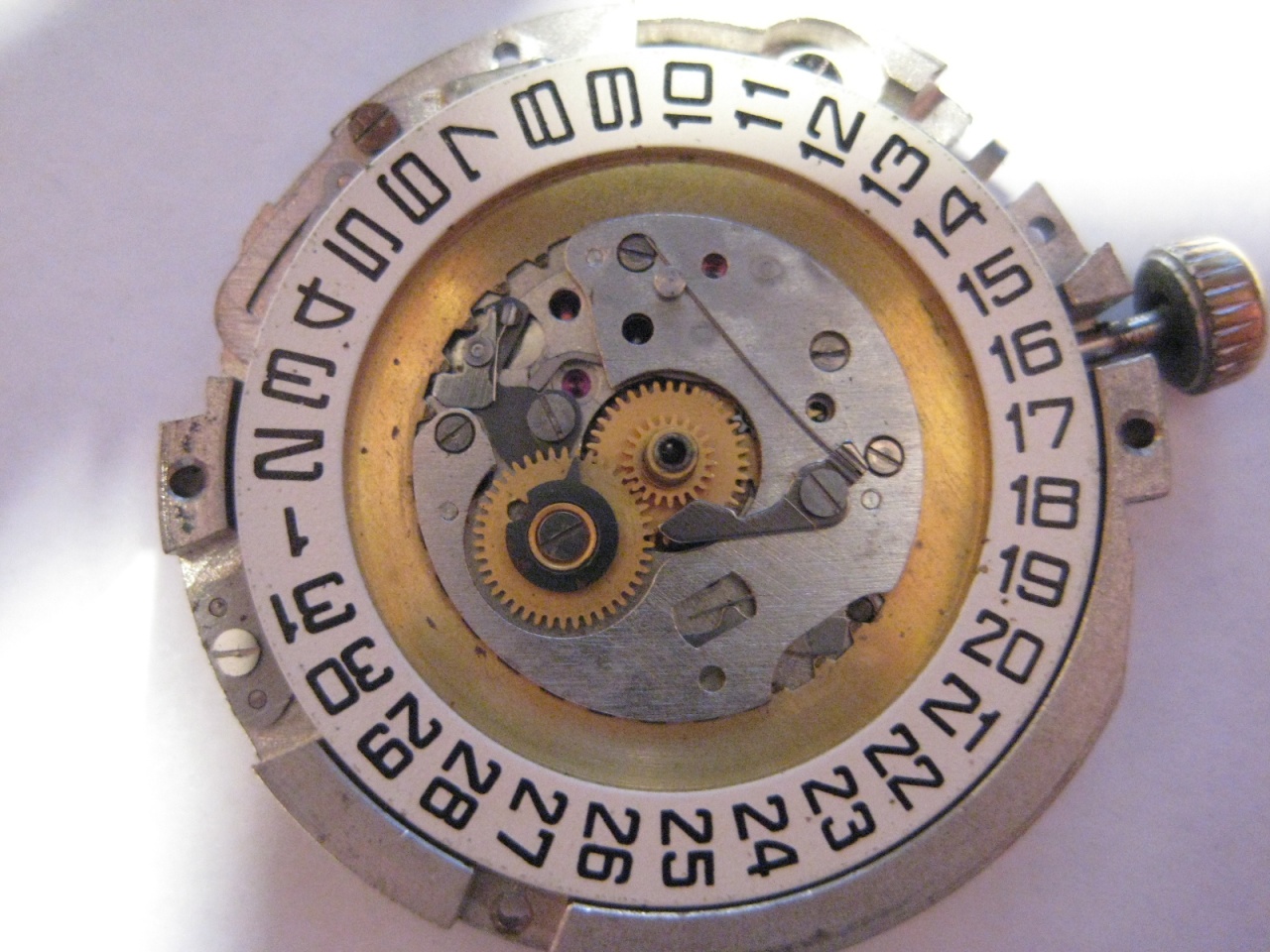

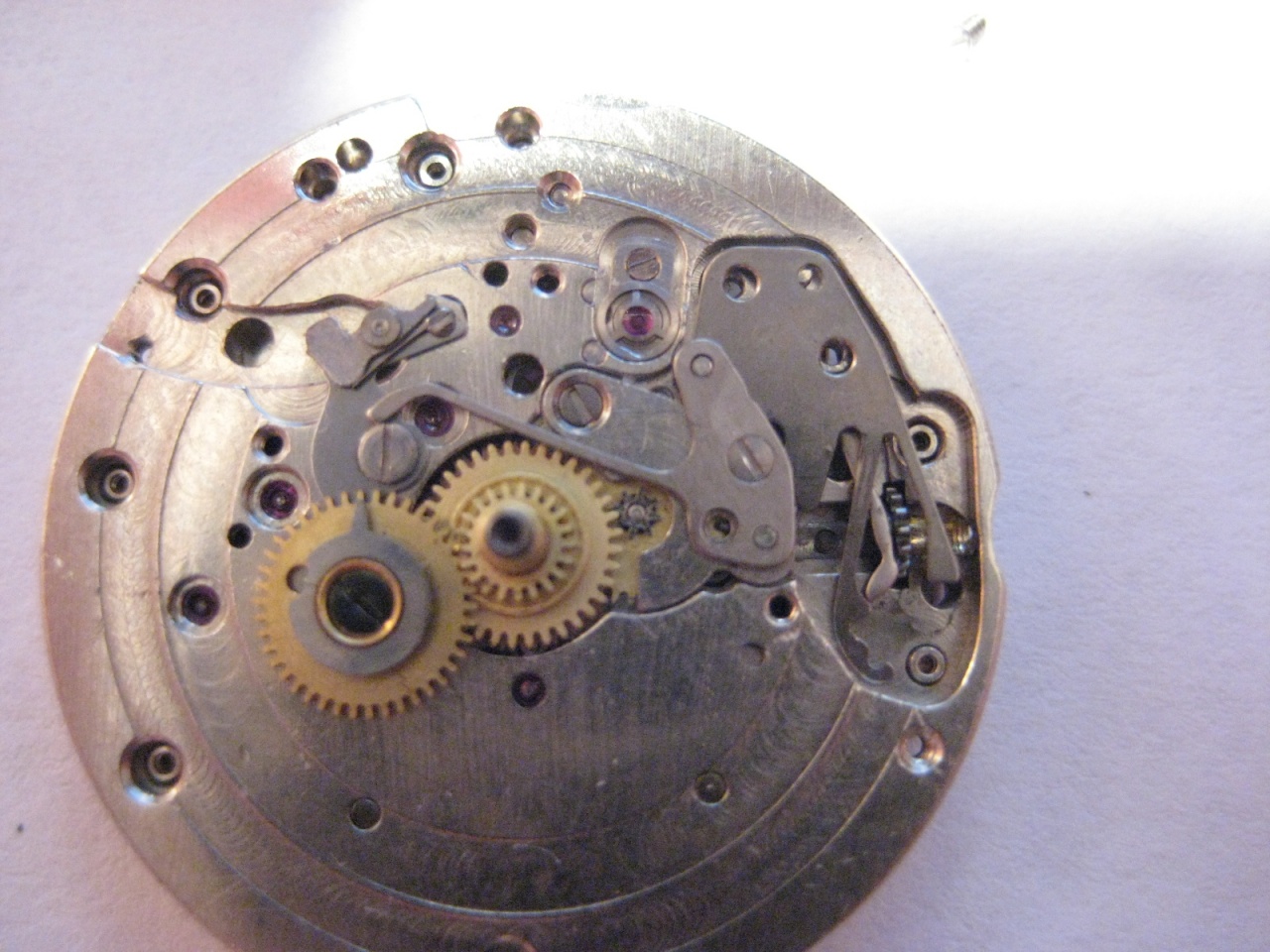

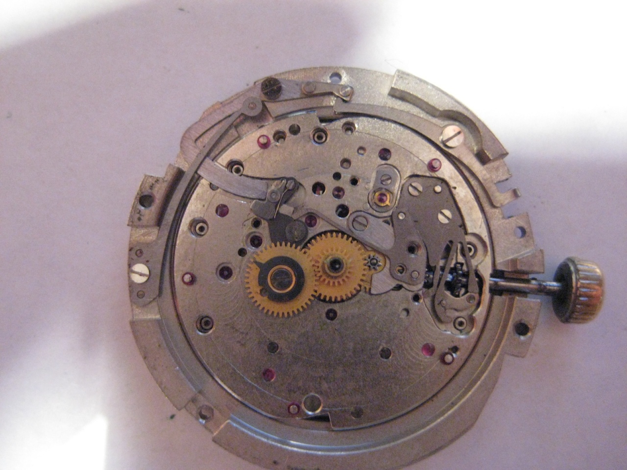

Вот моя двухкалендарка 2428 ( одна из)... я думаю в вашей- то же самое, только надписи на календарных дисках по другому прорисованы.. Если я не прав-киньте в меня кто-нибудь помидором!

Да, они абсолютно идентичны, кроме рисунков на календарных дисках.

На часах с горизонтальным и вертикальным календарями диски разные. На дисках для вертикальных календарей все названия и цифры повернуты на 90 градусов. Иначе чтобы прочитать дату и день недели надо часы на 90 град. поворачивать. Хотя конструкционно сами диски абсолютно одинаковы. А пружинки теряют "мастера".

Ну если вы никогда часы не разбирали, если у вас нет часовых отверток, пары-тройки запасных пружинок, лапок, то лучше не лезьте. Если у вас это есть - мой вам совет - аккуратно снимайте мост календаря, иначе лапка фиксатора или пружинка улетят далекооооо
Снять и переставить диск - пол дела. Теперь нужно собрать все обратно. Тут-то трудности и начнутся. Вот алгоритм сборки:
1. Переворачиваем плату календаря (то, что держится на трех винтах)
2. Устанавливаем лапку фиксатора на соответствующий штырек.
3. Самое сложное. Берем пружинку, и вставляем ее в паз, придерживая лапку
4. Опять самое сложное. Устанавливаем все это хозяйство на место ТАК, что бы собранный "конструктор" из пружинки и лапки не развалился.
P.S. Я когда два месяца назад стал учеником часовщика, я стоооолько этих лапок и пружинок потерял, так что не надейтесь, что с первого раза у вас все получится, лучше поищите профессионала
