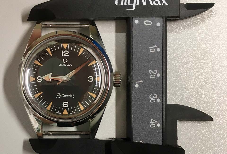

Вычислить можно только приблизительно:
Диаметр запястья минус размер часов «Lug to lug»:
