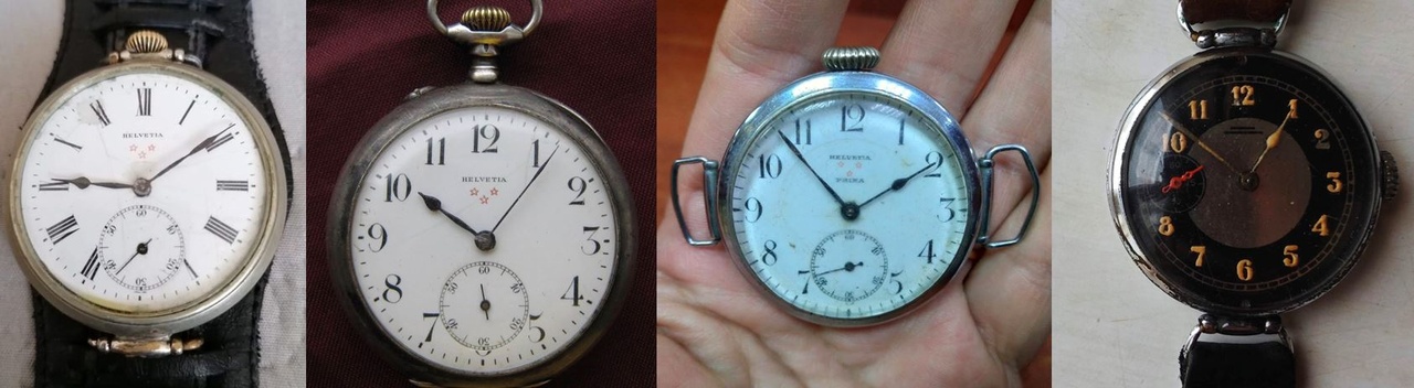

Нашел такую модель Helvetia, калибр 32 или что-то в его духе. Очень похож, но не идеально. Может им оказаться, учитывая непостоянство штампа изготовителя?

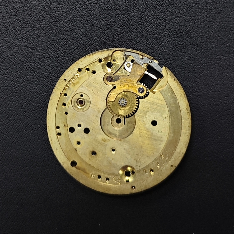

Тоже сначала думал, что Helvetia, но много отличий от нее. Нужно смотреть механизм с обратной стороны (под циферблатом), тогда вопрос прояснится. Есть сходство с механизмами FHF.

Под циферблатом ничего интересного не оказалось(

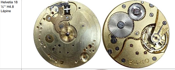

А ремонтуар похож на Helvetia 18 1/2"'.

Именно так

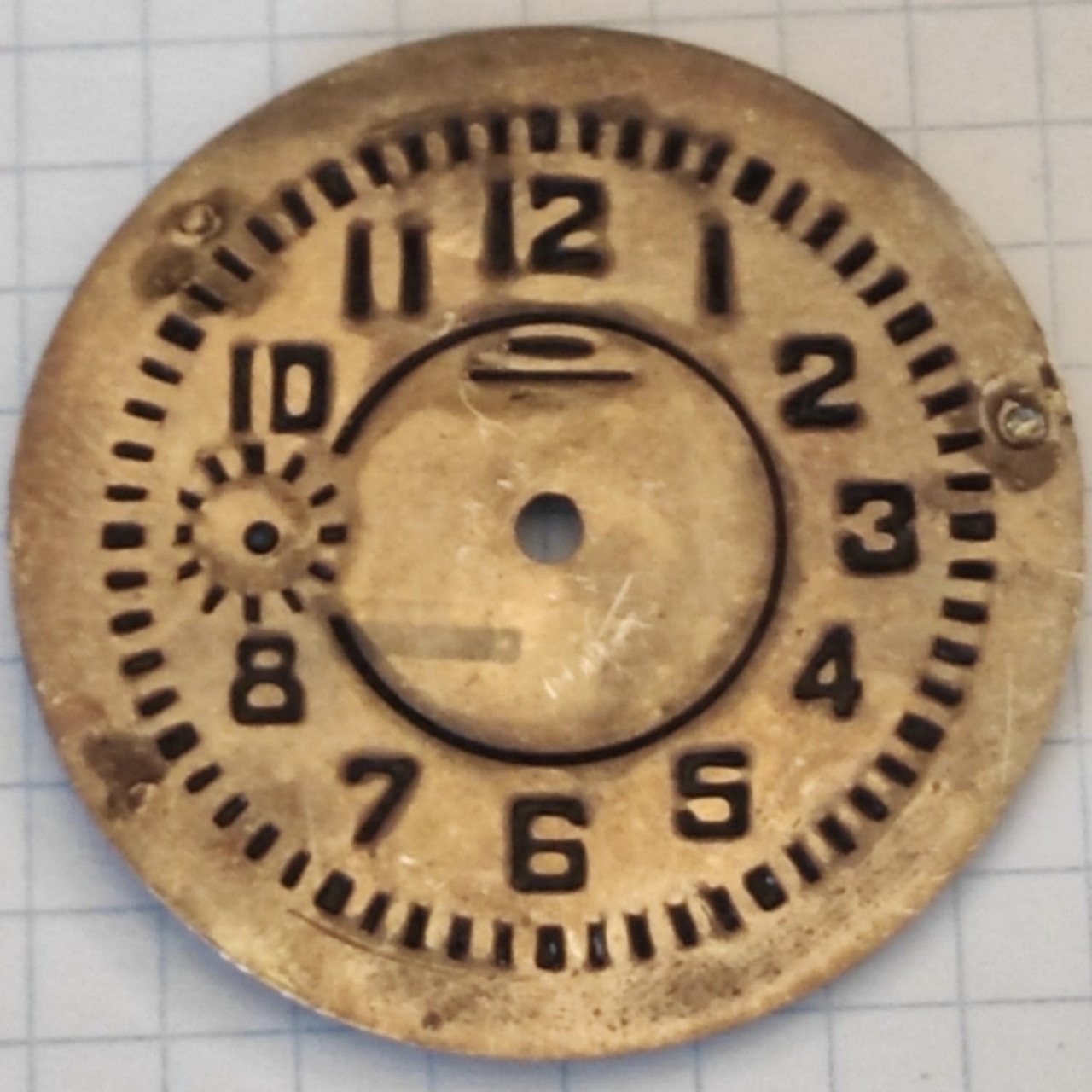

Нашел на мешке Артельный циферблат к Кировкам с тем же логотипом (?). Или эти две полоски просто для красоты лепили все кустари?
