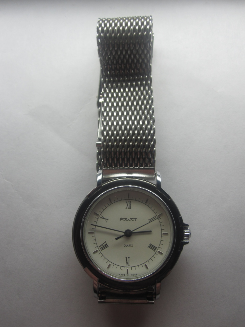

здравствуйте! мне принесли вот такой "Poljot" калибр Р1656Н..не могу запустить, поставил батарейку...пошли..но секундная стрелка стала как-бы "застревать" периодически..отключил пока не разобрался в чем причина

Разбирать механизм и чистить. 16 калибры очень капризные в этом плане.
