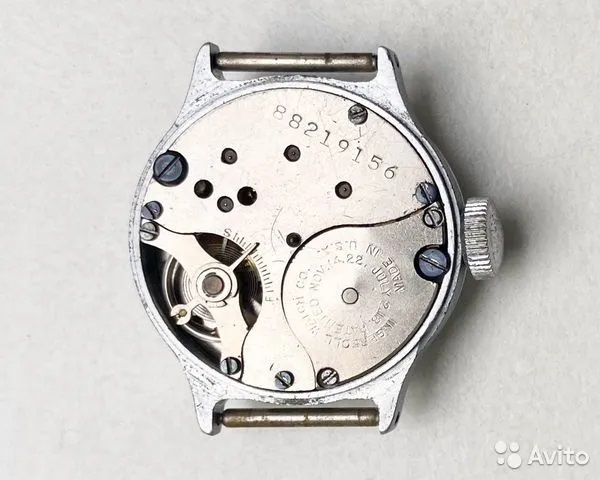

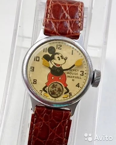

Приветствую, встретился на просторах всем известной площадки такой вот экземпляр, зацепил чем то, со старыми часами никогда дел не имел, посему вопрос: не подделка ли это и стоит ли вообще такое брать? просят 18к деревянных, оправдана ли стоимость? Описание:
Были произведены в 30-годах английской часовой фирмой Waterbury Clock Company, которая выпустила их под маркой Ingersoll и презентовала их на Чикагской выставке «Век прогресса» в 1933 году.
корпус: хромированный
размеры корпуса: 41х34 мм (с заводной головкой)
стекло: органическое
размер для крепления ремешка: 18 мм
пол: мужские, женские, унисекс
тип: механические с автоподзаводом с возможностью ручного завода
механизм: противоударное устройство баланса
дата: индикатор даты отсутствует
состояние: б/у, хорошее
комплект: часы, ремешок
дополнительно: на ходу, редкие и культовые часы Микки Мауса из первых выпусков
И какие вопросы задать продавцу при покупке?

Все очень просто, вбиваете в гугл название часов и ищите по картинкам, можно пройтись по ебею, ну и сравниваете с этим экземпляром - корпус, механизм, крышку и пр.. Если все как у других, значит с большой долей вероятности оригинальные юез вмешательства.

Не "связывайтесь". Там уже по объявлению много вопросов ("тип: механические с автоподзаводом с возможностью ручного завода
механизм: противоударное устройство баланса",нет там ни того,ни другого) ,да и на оригинальные (1933) цена на аукционах начинается от 700 $ и доходит до 6000 $, в зависимости от состояния и комплектности. И вообще,как писали ранее ,механизм очень "дешёвый" и недолговечный, плюс ,вопросы к аутентичности циферблата, тоже есть.

наблюдал эту тему, эти часы ценятся в штатах отсюда такая цена вытекает, несмотря на дешевую штифтовку внутри. Хотите покупайте но это не наше. Даже стрелки - руки от этих часов стоят солидных денег если оригинальные.
Цифер как раз оригинальный как и сами часы ну или отлично восстановленный) Кстати циферблат на этих часах бумага наклеенная на хромированное тонкое основание. Знаю потому что покупал такие часы в штатах личным опытом.
angryboblok (03.10.2022)

Ну по поводу описания согласен, намудрили, по поводу цены - тут идут только часы по сути, без оригинальной коробки и доков и без оригинального ремешка, на ибее есть и такой вариант за ~13 тысяч на наши, так что цена в принципе соответствует, судя по фоткам что изучил в интернете - это оригинал, там есть разные варианты и с маркировкой "made in usa", но такой, более пустой тоже встречается как "первое издание" 33-го года, да и выглядит он именно как естественно состаренный, на подделку совсем не тянет.
Вот про долговечность механизма да вопрос, он без камней совсем (я про такие даже не в курсе), однако ж раз часы 33-го года исправно ходят, то про долговечность вопрос тоже отпадает.

"Почему циферблат криво стоит в корпусе?"
Я бы не связывался с этими часами.
Скорее всего они "подготовлены к продаже", но механизм всё равно барахлит,
и его пытаются "подшаманить" по-быстрому.
