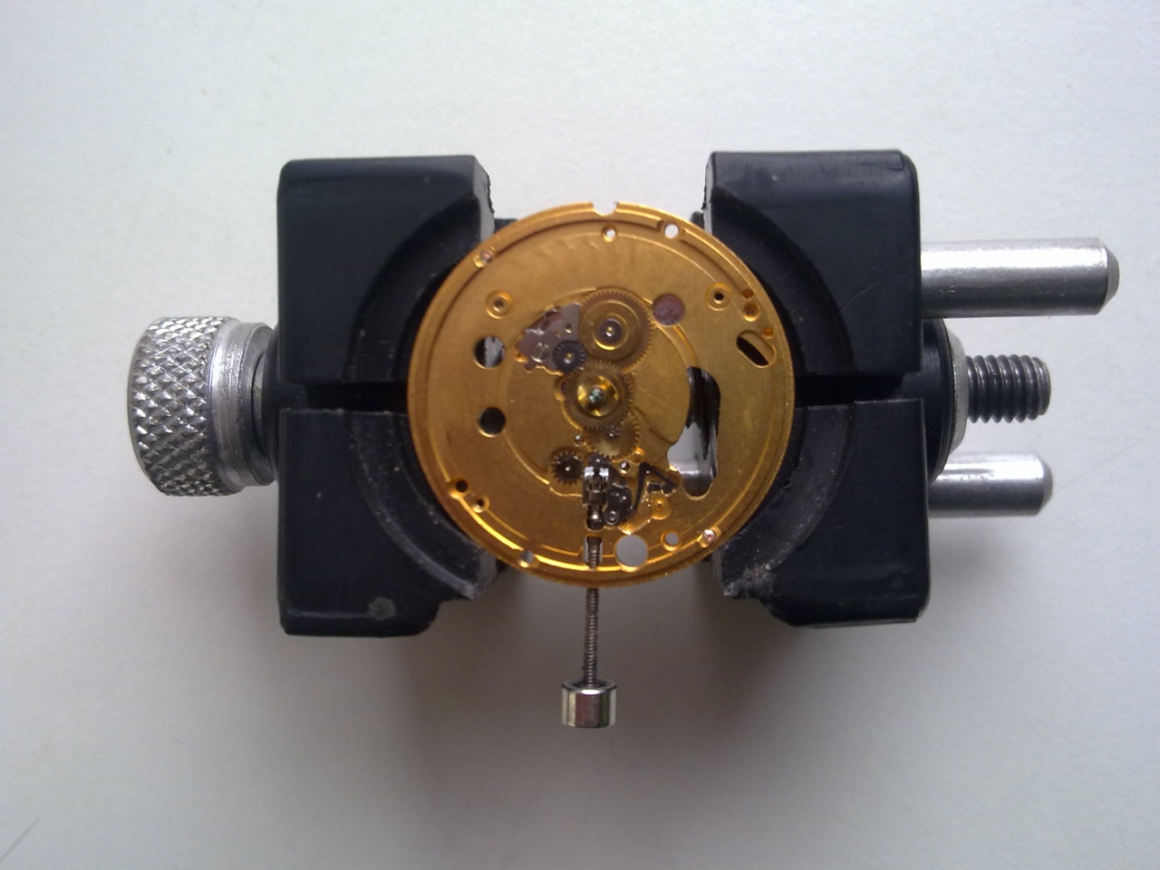

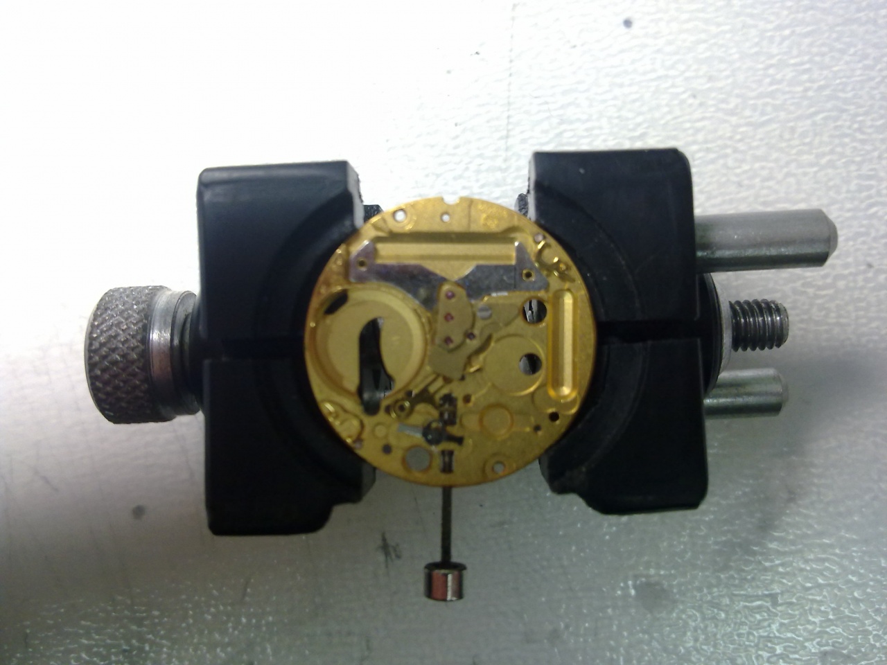

фоТЫ

Валик и платина вроде в порядке, но часы сто пудов после удара. Фиксатор был сломан.

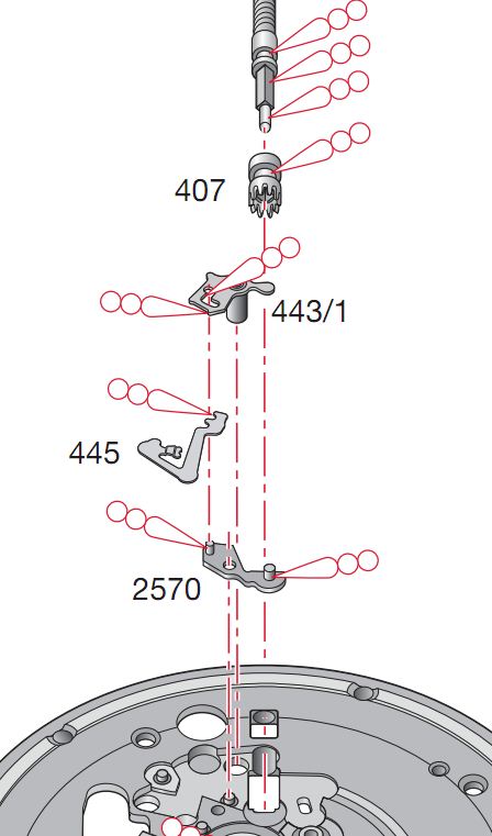

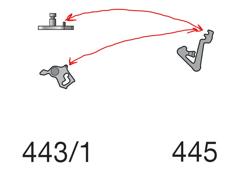

Проверьте зацепление деталей 445 и 443/1, оно малозаметно.

Этот пользователь сказал Спасибо! Александер за это сообщение:
Victor Lebedev (12.02.2011)
