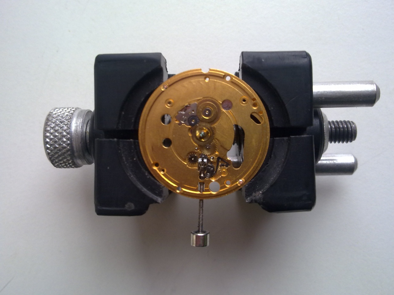

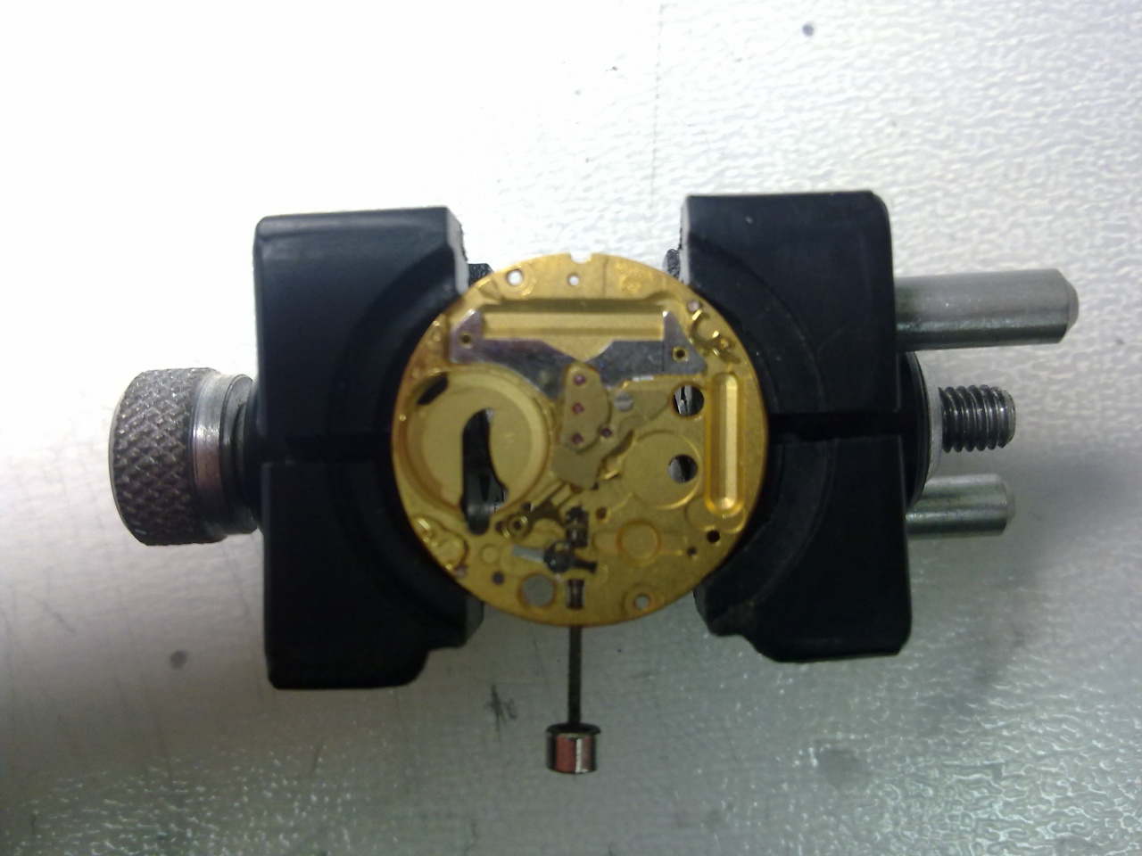

Victor Lebedev 12.02.2011 10:43
Вложений: 2
фоТЫ
Вложение 100716
Вложение 100717
Victor Lebedev 12.02.2011 10:48
Валик и платина вроде в порядке, но часы сто пудов после удара. Фиксатор был сломан.
Александер 12.02.2011 11:09
Вложений: 2
Проверьте зацепление деталей 445 и 443/1, оно малозаметно.
