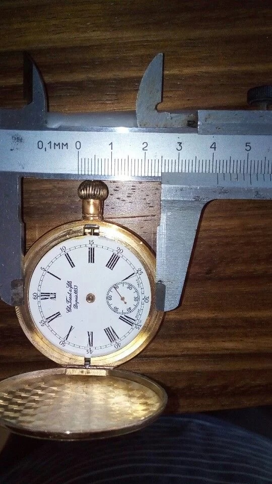

Здравствуйте. С карманными дело не имел. Товарищ прислал фото с вопросом какого диаметра нужно стекло. Так же отсутствуют стрелки.

Здравствуйте. Берите стекло диаметром 40мм, и нужно точить края, а по поводу стрелок, нужно подбирать у мастера.

Абсолютно нет. Он прислал диаметр корпуса а стекло, как я понимаю, должно захлопываться внутрь? Если я с такими часами дело не имею и не знаю, в руках не держал даже, что же тут прикольного?

Забейте! Как говорится сытый голодного не поймет так и здесь недопонимают как можно без измерений помочь Вам)
Нужны точные размеры как грится в трех измерениях. стекло по высоте ограничено захлопывающейся крышкой а стрелки что бы сели надо сотые миллиметров. Несите к мастеру. Примерки делаются на месте.

Приветствую Александр))) Я от Вас такого не ожидал Этот экземпляр производился в ±30ые года прошлого века. От основания ранта до передней крышки расстояние ±6 миллиметров! Я лично ставил стекло 19го века толщиной 4мм, и естественно стекло не доходило до крышки.....

Объясните товарищу, что прежде чем искать стекло, нужно наидти или изготовить рант. Он там, на фото, просто отсусрвует, а без него ничего не получится...

на таком фото немудрено заметить отсутствие ранта)
