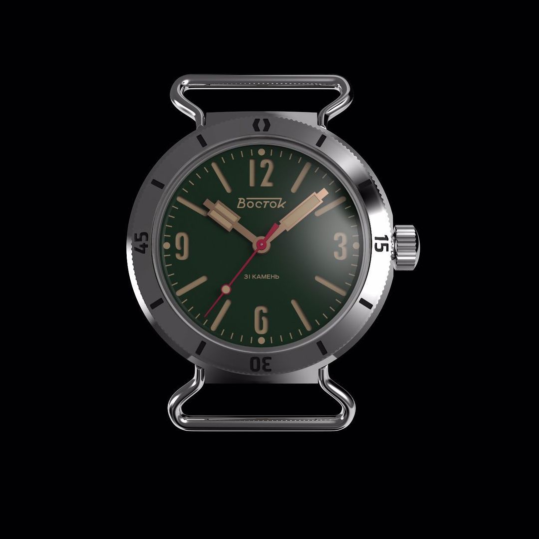

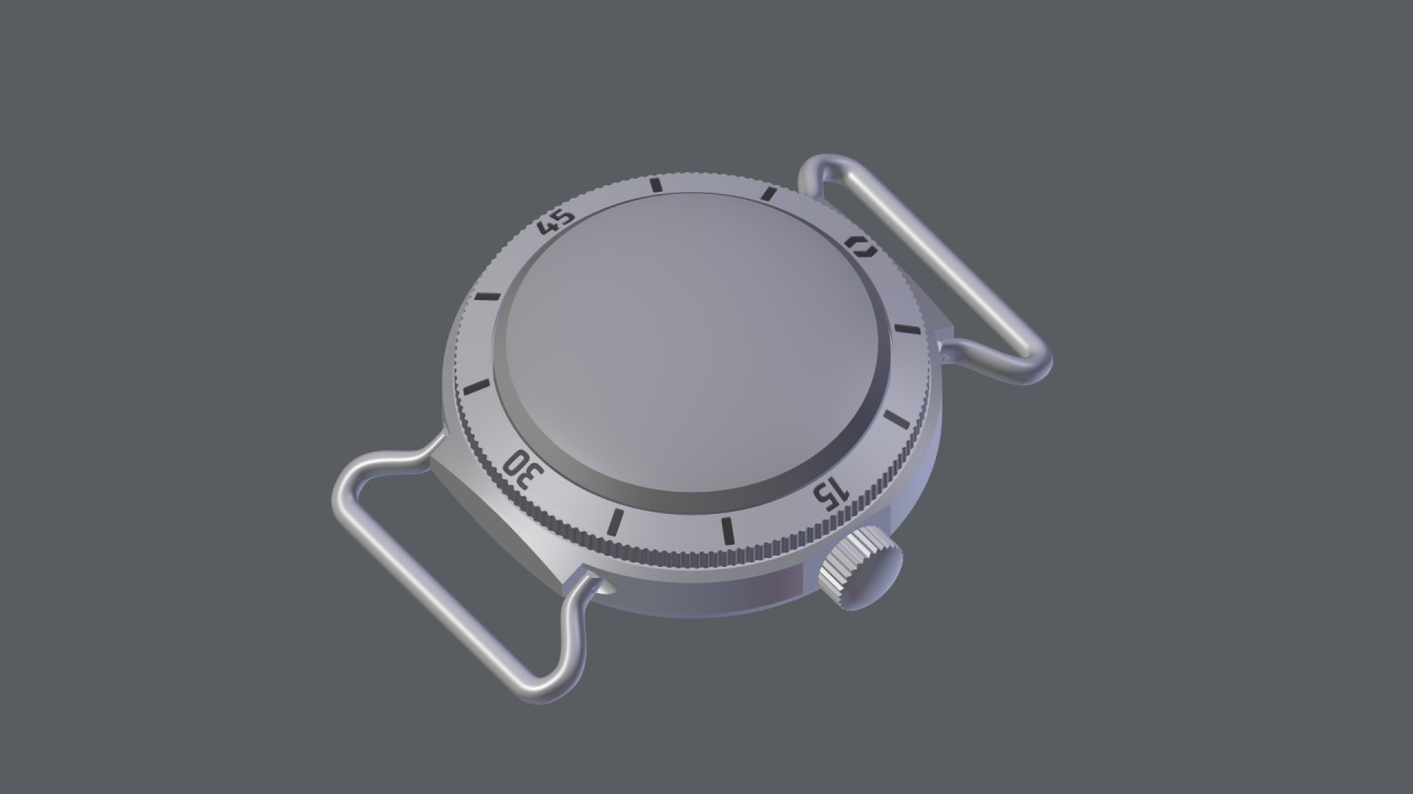

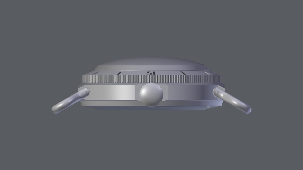

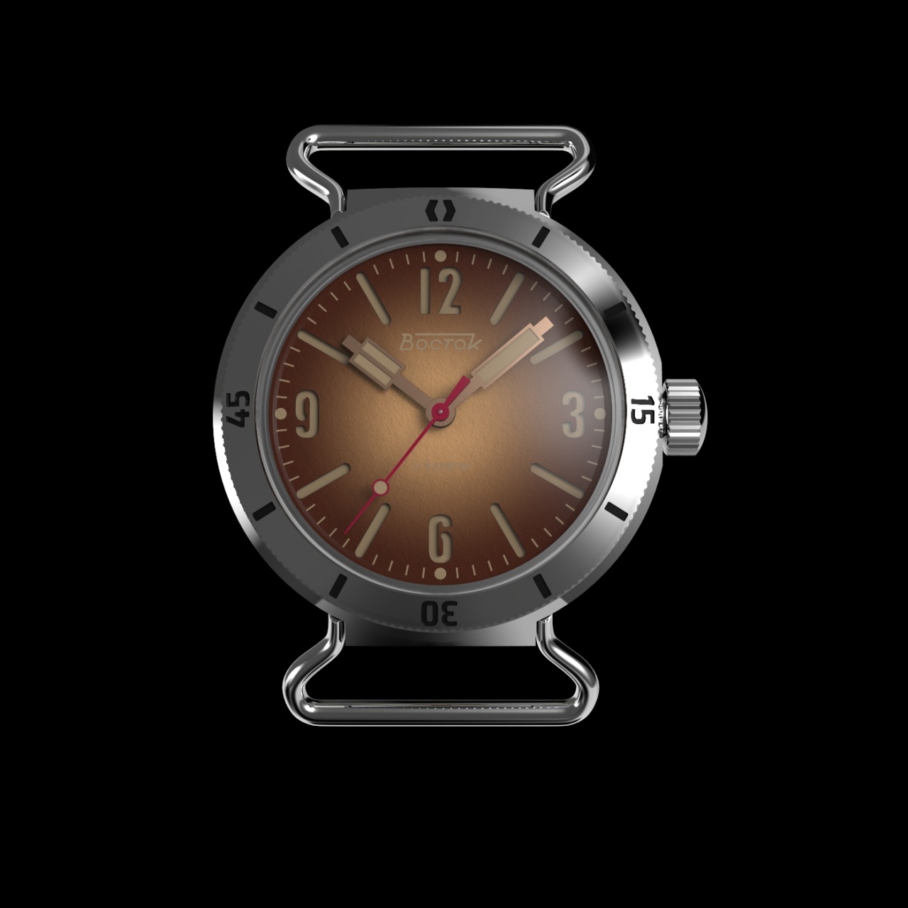

Поэтому - проект часов НВЧ с современной актуализацией:
* Размер 40,9 мм, сохраняя пропорции оригинальных часов НВЧ, «ушастых».
* Полностью стальной корпус, включая безель.
* Однонаправленный безель.
* Автомат 2415.
* Гравировка на задней крышке близкая к оригиналу.
* Циферблат "сендвич", люм "состаренного" цвета.
* Выпуклый сапфир.
* Ф-стрелки, золотистые.
* Логотип - НВЧ-30 (завод всех послал, даже Мераном).
В общем - НВЧ: тонкие, ушастые, твои.
Чертежи:
Рендеры:
Далее - только для ознакомления цветом. Так как логотип будет другой
Вариант с поднятым стеклом

Технически - я за как можно более близкое приближение к оригиналу. Оригинальная система герметизации и заводной головки в том числе.
В этой связи не совсем понятен однонаправленный безель, тем более, что галочки на безеле прямо показывают 2 стороны вращения.

Проект имеет смысл, только если действительно, делать увеличенный против оригинала корпус (естественно, не повторяя ошибок меранома с ушами), с автоматическим механизмом (2415) и сапфировым стеклом, водозащитой 300м. Так сказать, старые часы на базе современных технологий. Я бы даже ещё на циферблат вместо меток тритиевые трубки поставил (цифры из суперлюминовы, а метки - тритий) для идеальной подсветки.

А в размере 41 пропорции сохранятся? Когда делали мераномовского, невозможность увеличить циферблат объясняли тем, что мех не потянет большие стрелки, отсюда и несуразно огромный безель. Сейчас меньше на 1 мм, ну тоньше, но опять получится франкенштейн по мотивам.

Я за максимальное внешнее соответствие оригиналу, и прежде всего в размере! «Шайбу» от Меранома можно и на вторичке найти, а вот оригинала в приличном состоянии в продаже я не видел!
