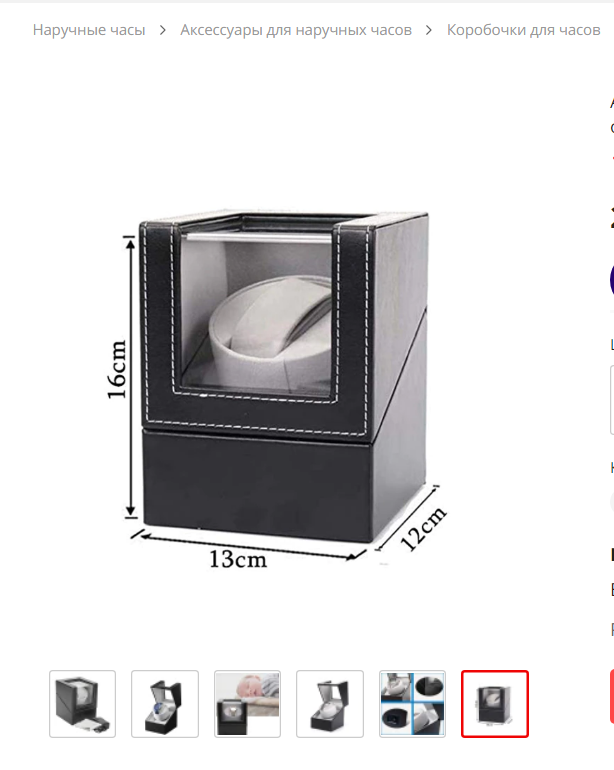

Привет, часовщикам и любителям часов!
В общем я немного влип. И по глупости! Но не страшно.
Собстно захотелось мне часы. и не простые а одни и и навсегда. Ну и конечно только швейцарские. Любить так королеву! Конечно же механику и что б не мучаться - с автоподзаводом. Не руками ж заводить поутру.
Не руками, а что б не сбивали ход - купил держатель с подзаводом часов. Крутится, заводит. Вот такое вот:
Но что то пошло не так: я не очень активен но заводится ж наверно при работе мышкой (может мало), заводится вращаясь в подставке (мало может). Но постоянно они под конец дня резко отстают. То есть идут день точно как... ну ... как часы (ой каламбур ой посмотрите), но под конец дня просто останавливаются. Подзаводишь секунд 30- идут нормально. Но не так и долго.
Отсюда вопрос, а скорее даже два: можно ли заводить их заводной головкой и сколько это делать по длительности?

Вводных мало. Механизм? ( вангую селлита. Ведь обычно она плохо заводится).
Головка закручивается или нет?

Ваш вайндер (Назовём его Али...у самого такой был)
Дешёвый тихий и...примитивный.
"Королеву" крутить на таком не стоит часто.
Лично у меня этот дешёвый вайндер был исключительно для встряски часов которые месяцами не вылезали из коробок....Но постоянно держать их для поддержки завода,-нет
Касаемо подзавода зг.
Пожалуйста.
Раз в сутки 20 витков зг часы не погубят.
Опять же...если не Селита

"Крутилки" - ЗЛО! Сокращают межсервисный интервал и опорожняют кошельки.
