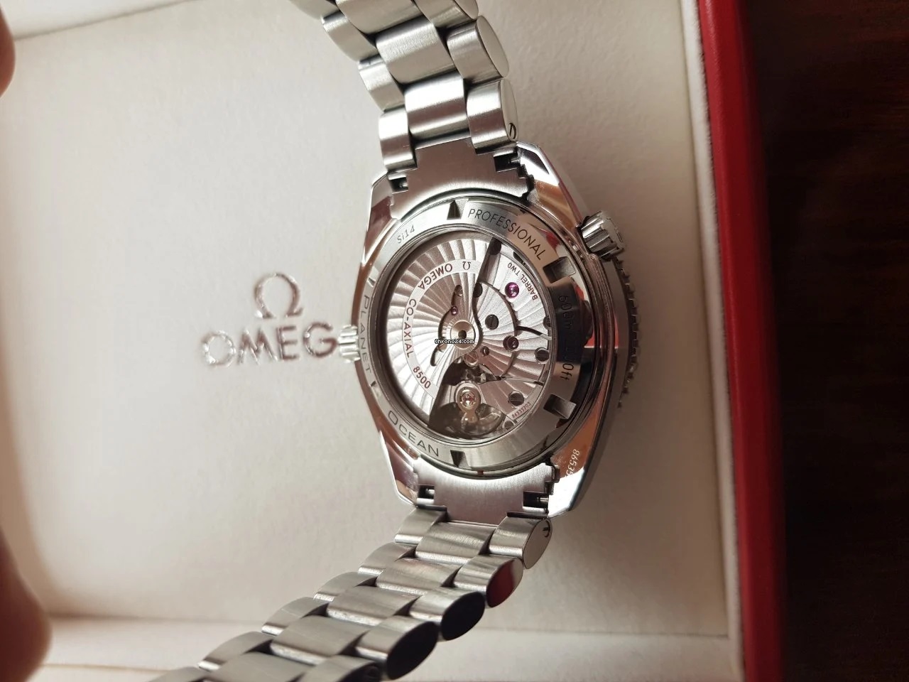

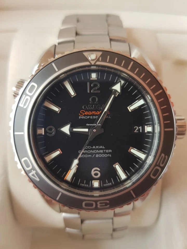

Спасибо за ответы! Да, по узлу баланса все видно. Вот, даже нашел подробный разбор отличий.
Видимо, я застрял на временах, когда использовались мийоты, а сейчас отличий все меньше и меньше.
На фото ниже ведь оригинал, я правильно понимаю?
