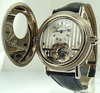

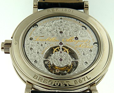

В салоне, полированный корпус из белого золота конечно не кажется тусклым сам по себе, но если рядом поставить корпус из родированного БЗ, или из стали, разница станет видна. Потом, я не утверждаю что все Бреге в БЗ не родированны.
не родированное золото:

http://blog.jameslist.com/2010/comme...h-up-on-james/

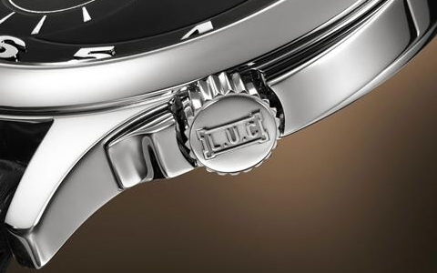

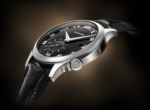

http://www.worldwatchreview.com/2009...in-monochrome/

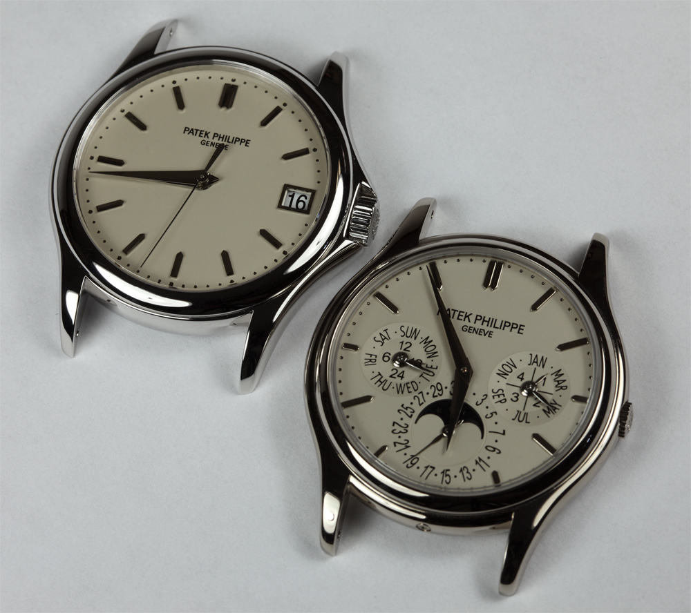

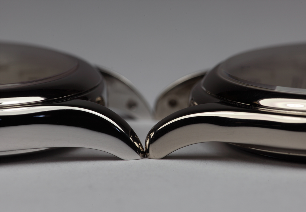

родированный и не родированный Патек:

http://www.watchtalkforums.info/foru...iews/29181.htm

Спасибо за ссылки! Но только по Патеку там есть информация, и то, мнение одного человека. А по другим фотографиям отличить родированое от неродированого просто нереально. По мне, так у Шопара, вообще компьютерная картинка.
