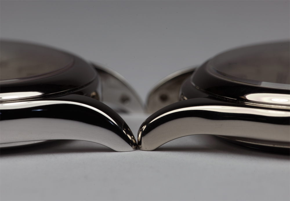

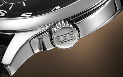

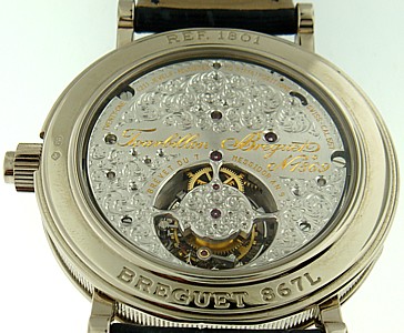

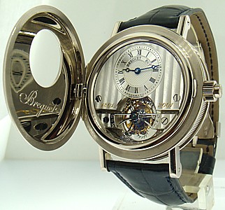

Dima343 11.05.2012 03:07
Вложений: 6
Так может покрытие слезло? Бреге в салонах не кажутся тусклыми.
Нет, не слезло:)
В салоне, полированный корпус из белого золота конечно не кажется тусклым сам по себе, но если рядом поставить корпус из родированного БЗ, или из стали, разница станет видна. Потом, я не утверждаю что все Бреге в БЗ не родированны.
не родированное золото:
Вложение 255852
Вложение 255853
http://blog.jameslist.com/2010/comme...h-up-on-james/

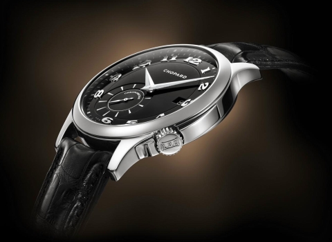

Вложение 255854
Вложение 255855
http://www.worldwatchreview.com/2009...in-monochrome/

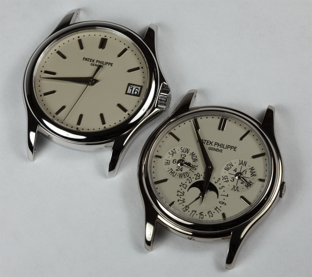

родированный и не родированный Патек:
Вложение 255856
Вложение 255857
http://www.watchtalkforums.info/foru...iews/29181.htm
ansouv 11.05.2012 09:33
Спасибо за ссылки! Но только по Патеку там есть информация, и то, мнение одного человека. А по другим фотографиям отличить родированое от неродированого просто нереально. По мне, так у Шопара, вообще компьютерная картинка.
