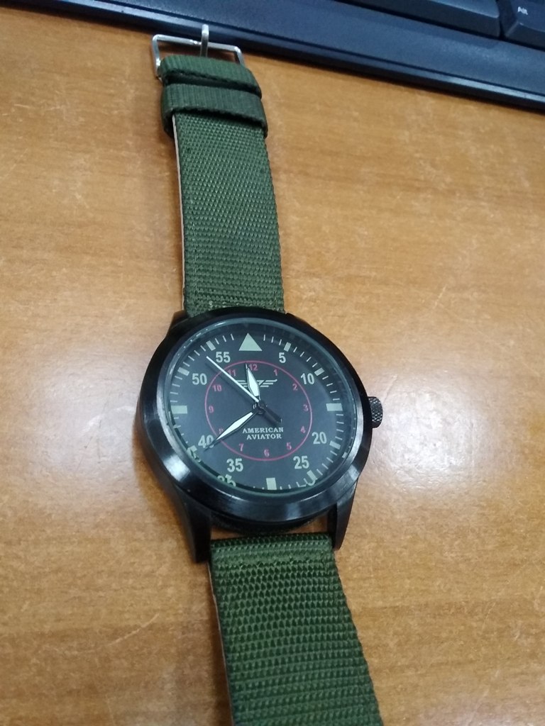

Добрый день.
Задался вопросом заменить механизм часов с кварца на механику. Часы - дешевые, но это подарок, поэтому хочу заморочиться. Механизм - также дешевый пласиковый неразборный вроде сейко. Хотелось бы заменить на механику, естественно, что-то простое и доступное - например, чистопольский какой-нибудь или китайский относительно качественный.
В ремонте и сборке часов я даже не дилетант, а чистый профан. Поэтому прошу совета у понимающих людей - какие параметры корпуса и часов я должен измерить для адекватного подбора механизма (внутренний диаметр корпуса, глубину от крышки до цифера, высоту трибов, их диаметры ???).
В моем городе (Томск) есть один пристойный сервисный центр часовой, но там, видимо, в связи с загрузкой, не захотели заморачиваться. Может, кто-то посоветует сервис или мастера, которому можно по почте отправить и относительно недорого сделать то, что требуется. Буду благодарен за совет!

Это очень серьезная работа. Заменить придется практически все - механизм, переводной вал, фиксирующее кольцо. Кроме того, циферблат придется приклеивать на скотч, т.к. однозначно не подойдут ножки под новый механизм, стрелки тоже под вопросом, т.к. не факт, что посадочные диаметры в новом механизме совпадут со старым. Плюс механизм должен быть по толщине не толще старого кварца и иметь ту же высоту отверстия под переводной вал относительно циферблата, что и на старом механизме. И только всего то.

о сложности примерно представляю, да. Но иду на это сознательно, часы - подарочные, хочу сделать хорошо и пользоваться. Кольцо и крепление циферблата - наверно, наименьшие сложности. А вот габарит калибра, положение в нем по толщине вала и посадочный диаметр стрелок - критичнее, этотне обойдешь. На мой непросвещенный взгляд, конечно. Ну, буду искать, попытка - не пытка )))

Ну за 20 тыс. воткнуть туда механизм от Луча 2209, Ракета 2209 или Востока 2209 уже можно. По толщине они подойдут. Правда автоподзавода не будет, только ручной завод.
