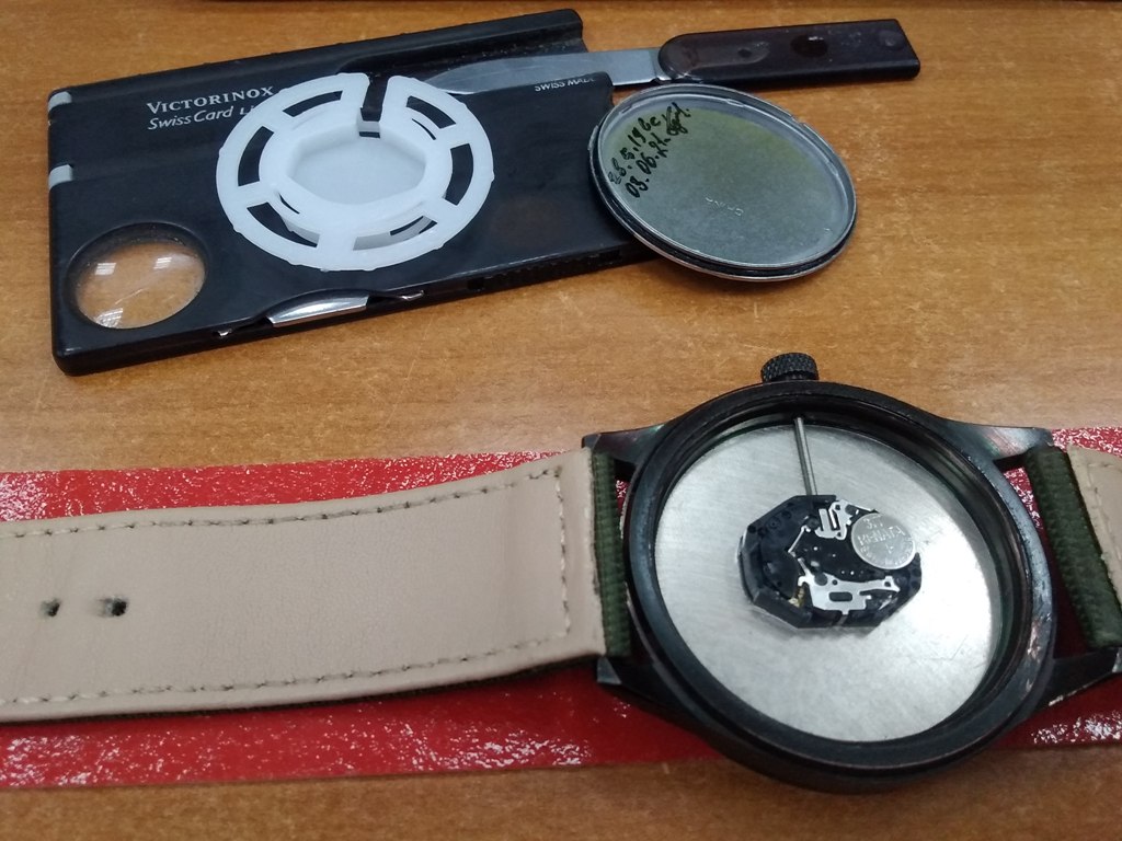

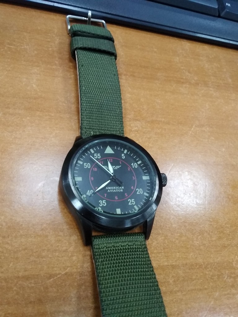

Добрый день.
Задался вопросом заменить механизм часов с кварца на механику. Часы - дешевые, но это подарок, поэтому хочу заморочиться. Механизм - также дешевый пласиковый неразборный вроде сейко. Хотелось бы заменить на механику, естественно, что-то простое и доступное - например, чистопольский какой-нибудь или китайский относительно качественный.
В ремонте и сборке часов я даже не дилетант, а чистый профан. Поэтому прошу совета у понимающих людей - какие параметры корпуса и часов я должен измерить для адекватного подбора механизма (внутренний диаметр корпуса, глубину от крышки до цифера, высоту трибов, их диаметры ???).
В моем городе (Томск) есть один пристойный сервисный центр часовой, но там, видимо, в связи с загрузкой, не захотели заморачиваться. Может, кто-то посоветует сервис или мастера, которому можно по почте отправить и относительно недорого сделать то, что требуется. Буду благодарен за совет!
Вложение 3306537
Вложение 3306538
dmvt1 21.10.2021 12:52
Это очень серьезная работа. Заменить придется практически все - механизм, переводной вал, фиксирующее кольцо. Кроме того, циферблат придется приклеивать на скотч, т.к. однозначно не подойдут ножки под новый механизм, стрелки тоже под вопросом, т.к. не факт, что посадочные диаметры в новом механизме совпадут со старым. Плюс механизм должен быть по толщине не толще старого кварца и иметь ту же высоту отверстия под переводной вал относительно циферблата, что и на старом механизме. И только всего то.
vch43 21.10.2021 16:33
о сложности примерно представляю, да. Но иду на это сознательно, часы - подарочные, хочу сделать хорошо и пользоваться. Кольцо и крепление циферблата - наверно, наименьшие сложности. А вот габарит калибра, положение в нем по толщине вала и посадочный диаметр стрелок - критичнее, этотне обойдешь. На мой непросвещенный взгляд, конечно. Ну, буду искать, попытка - не пытка )))
4MASTER 21.10.2021 16:45
Сообщение от dmvt1 (Сообщение 6330904)
Плюс , если выполнить эти условия , практически стопроц стрелки не совпадут по посадочным местам ...
vch43 21.10.2021 17:40
ну, стрелки можно попробовать подобрать аналогичные под механизм, благо, они типичные. Это не главная часть. Собственно, мне важен корпус и циферблат.
Odissey 21.10.2021 21:47
Сообщение от vch43 (Сообщение 6330754)
Привет! Относительно недорого никак не получится!!! Обойдется Вам в несколько раз дороже чем новые часы. Если вообще удастся найти что нибудь подходящее, без переделок. Автоматический калибр не встанет никак, из за большей высоты.
Потом ,через пару лет, специфическое покрытие начнет облезать и начнется морока с поиском "Кто и недорого может покрыть заново".Эти часы не сделаны для длительной (более трех-четырех лет) эксплуатации .
lexei 21.10.2021 21:55
Сообщение от Odissey (Сообщение 6331229)
Почему? Воше с микроротором. На фоне этого 7001 будет вполне бюджетненько.
А вообще да, соглашусь с вами, это не те часы, чтобы так заморачиваться.
siealex 22.10.2021 02:22
Если бы это были более-менее приличные часы, то какой-то смысл был бы. А тут самое дешёвое фуфло с алиэкспресса, которое новым стоит не больше 3$ на опте. А хороший механический калибр подобных размеров (особенно подобной толщины) обойдётся в 500..1000$. Надеюсь, понятно?
vch43 22.10.2021 04:52
По поводу цены данных часов я не питал иллюзий, и по стоимости переделки, кратно превышающую стоимость часов - также. Ну да, я недостаточно четко обозначил понятие "относительно недорого". Я думал о сумме до 20 тыс. руб. примерно. Да вообще часов у меня хватает, кроме этих. Ценность для меня в конкретно этом экземпляре.
Спасибо за высказанные мнения, в принципе, кое-что возможное есть.
dmvt1 22.10.2021 13:54
Ну за 20 тыс. воткнуть туда механизм от Луча 2209, Ракета 2209 или Востока 2209 уже можно. По толщине они подойдут. Правда автоподзавода не будет, только ручной завод.
