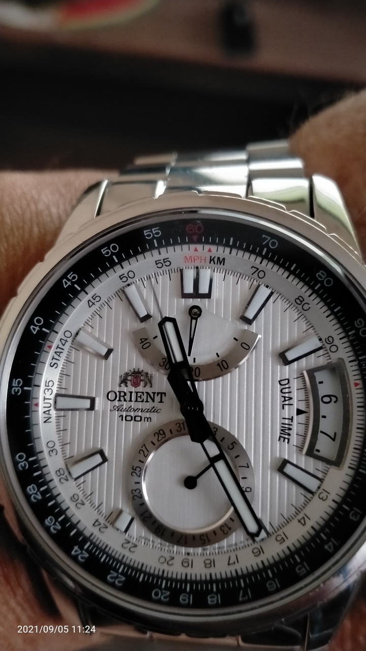

Владею Ориент к4841,девятый год.Никогда не обслуживал и не вскрывал. Плавал,дрова рубил и т.д.Надежность поражала,но всегда бежали вперёд сек. На 20-40. Летом,как-то резко замедлили ход+4 сек,на ночь на бок-4 сек. Нарадоваться не мог... В конце июля ночью встали в первый раз в жизни. Время показывали 23-32.Снял крышку,снял баланс,продул.поставил на место -пошли.Точность такая же +-4сек. Сегодня ночью опять встали,время показывали тоже самое 23-32. Опять вытащил баланс,поставил-пошли.. Кто что скажет?Не случайность же,что замедлили ход и встают в одно и тоже время...

Восемь лет это срок, чтобы провести репассаж Ваших часов, а если Вы ещё и сами пытались привести их в чувство, то тут уже точно нужно отнести к мастеру.

вряд ли вам подскажут заочно на форуме что с часами, нужно нести мастеру, как минимум сделать ТО, перемазать, поискать причину поломки

если после восьми лет хардкорной для механики эксплуатации вы просто открыли, подули и удивляетесь что часы снова встают, то врядли вы понимали что делаете.
думаю, тут минимум замена смазки, а может ещё и детали какие-то уже с недопустимой выработкой - под замену.
это к часовщику.

Я понимаю,что я делаю(это про то,что человек написал,что я туда лазил...(снять баланс и поставить на место-для меня это не проблема) Репассаж нужен это понятно (чистка,смазка),да только в моем городе часовщики как я летчик. Я задал вопрос про то,что часы встают в определенное время,может думал,что кто путнее подскажет(мысли какие-то есть)А то,что их надо чистить и смазывать так это понятно. Если б я не понимал,как работают мех.часы я просто бы в них не лазил...Достаточной квалификации у меня нет,масла нет,запчастей тоже(это для тех,кто напишет сам бы и сделал..) Понимаю.что ход замедлился не с проста-грязь,смазка, износ..

из-за механизмов даты и дня недели действительно есть части суток где вся система требует больше энергии.
да, если время выставлено корректно то календарь начинает шелестеть как раз с 23:30.
но диагноз тот же - чистка-смазка, возможно замена пружины, возможно замена частей узла автоподзавода.
про мастеров - сейчас любая нормальная мастерская сможет отработать дистанционно.
есть и частные мастера с которыми можно договориться на двойной пересыл.

Спасибо,я точно такого же мнения... Грязь...(мельчайшие частички) Как попала туда? (интересно),думаю,что только через вал ключа..Интересный момент,что оба раза останавливались не боку(на 9часов),так на ночь ход немного замедляется) Между остановками срок месяц с небольшим..И пружина была полностью взведена(индикатор есть) Действительно,перевод даты где-то с 23-30 начинается(не хватает энергии или оси баланса износ?,,,)
