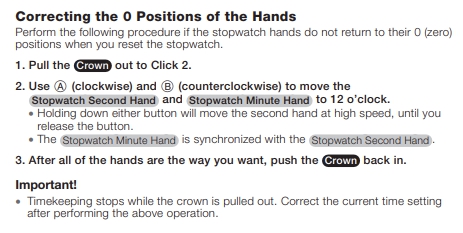

В инструкции сказано вытянуть головку на перевод стрелок, а потом нажать и держать верхнюю кнопку (вперёд) или нижнюю (назад) для установки стрелок, обе стрелки устанавливаются вместе.

В общем и целом, мне удалось откалибровать стрелки, видимо есть всё же какая-то проблема в механизме, при нажатии на нижнюю кнопку секундная стрелка хронометра смещается на 1 деление назад, при нажатии на верхнюю кнопку - вперёд, если зажать - начинает двигаться в соответствующую сторону, пока не отпустишь. Но работает это почему-то не всегда, при вытянутой головке на 2 положение может как калиброваться, так и просто включиться/обнулиться хронограф. Всем спасибо за помощь

Нет, здесь для обеих сразу (они связаны механически), верхняя кнопка двигает вперёд, нижняя - назад.
