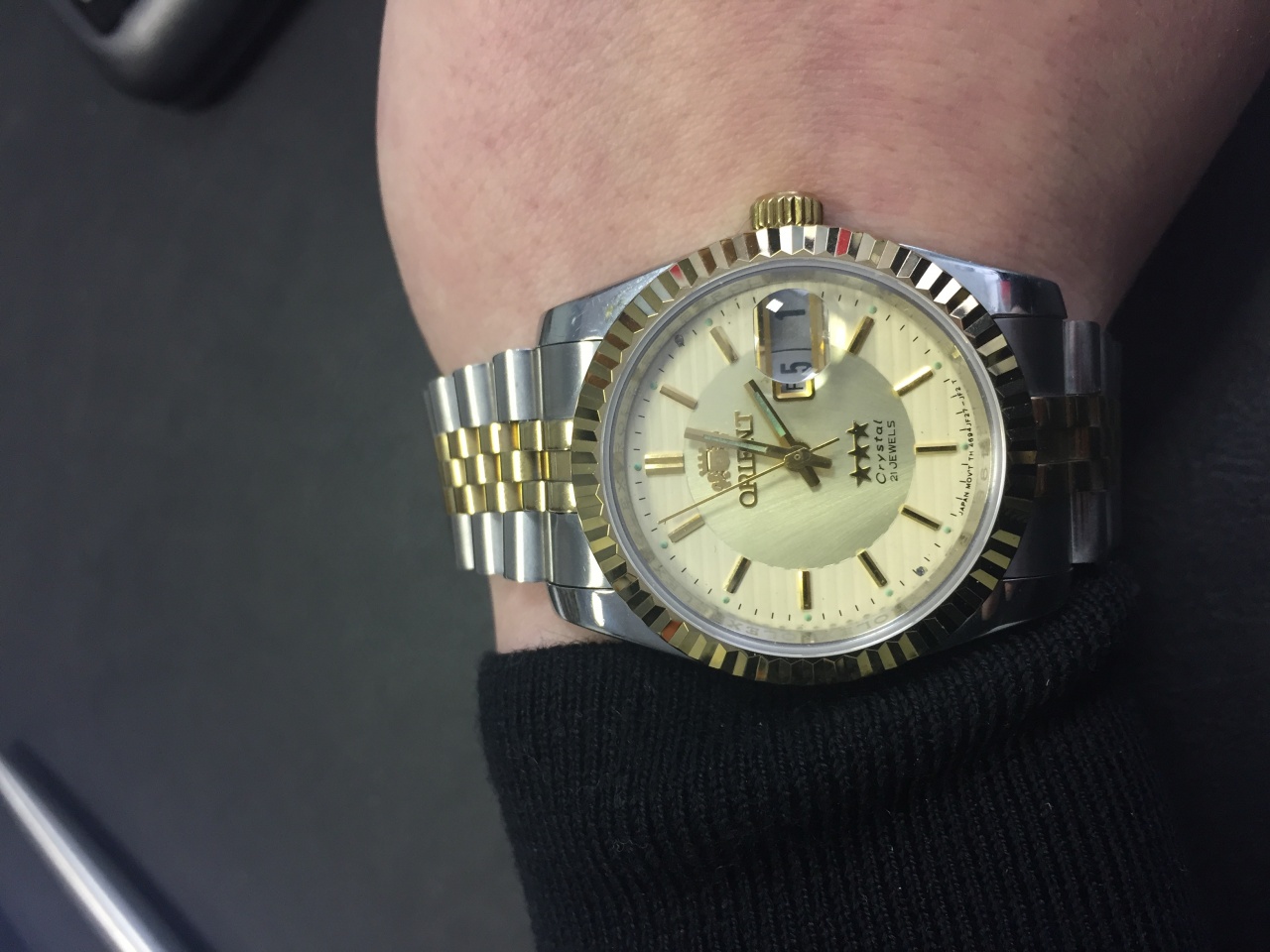

Здравствуйте друзья! хочу поделиться опытом получения вот такого хомажа на всеми известную модель часов)
Собственно, что имеем:
-корпус с браслетом от неплохой копии ролекса;
-469й механизм Orient (от трёх звёздочек);
-циферблат от трех звёздочек.
На фото привожу пример того, что можно из этого "набора" собрать.
Единственная проблема была в правильной подгонке механизма под этот корпус (мастер сам делал нужную проставку).
Что имеем на выходе:
-сапфировое стекло;
-полностью литой браслет (застёжка и крайние звенья включительно);
-завинчивающуюся зг и заднюю крышку (можно плавать, проверено);
-неубиваемый качественный ориентовский механизм.
Из минусов отмечу маркировки ролекса на зг и застёжке(но думаю и без них можно найти у китайцев), кривое отображение даты под линзой(все видно, конечно, но перфекцеонистов достанет, у меня же в планах поменять на безлинзовое стекло просто, а можно и цифер другой найти, где одна дата).
В итоге я получил хорошую альтернативу трём звёздочкам с водозащитой и любимым дизайном)
Прошу не судить строго, писатель из меня так себе) в общем, кто хочет часы в таком стиле-возможен такой вариант, пока ношу с удовольствием на повседнев-и не очень жалко, и качество неплохое)

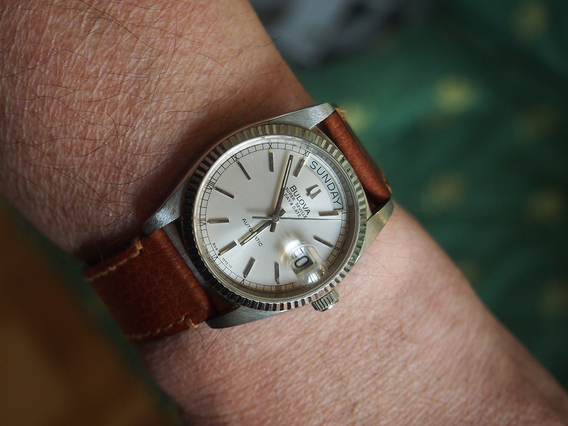

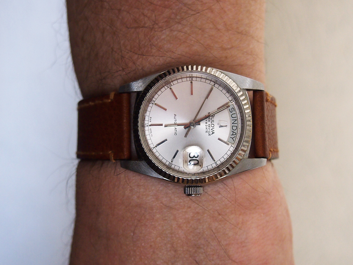

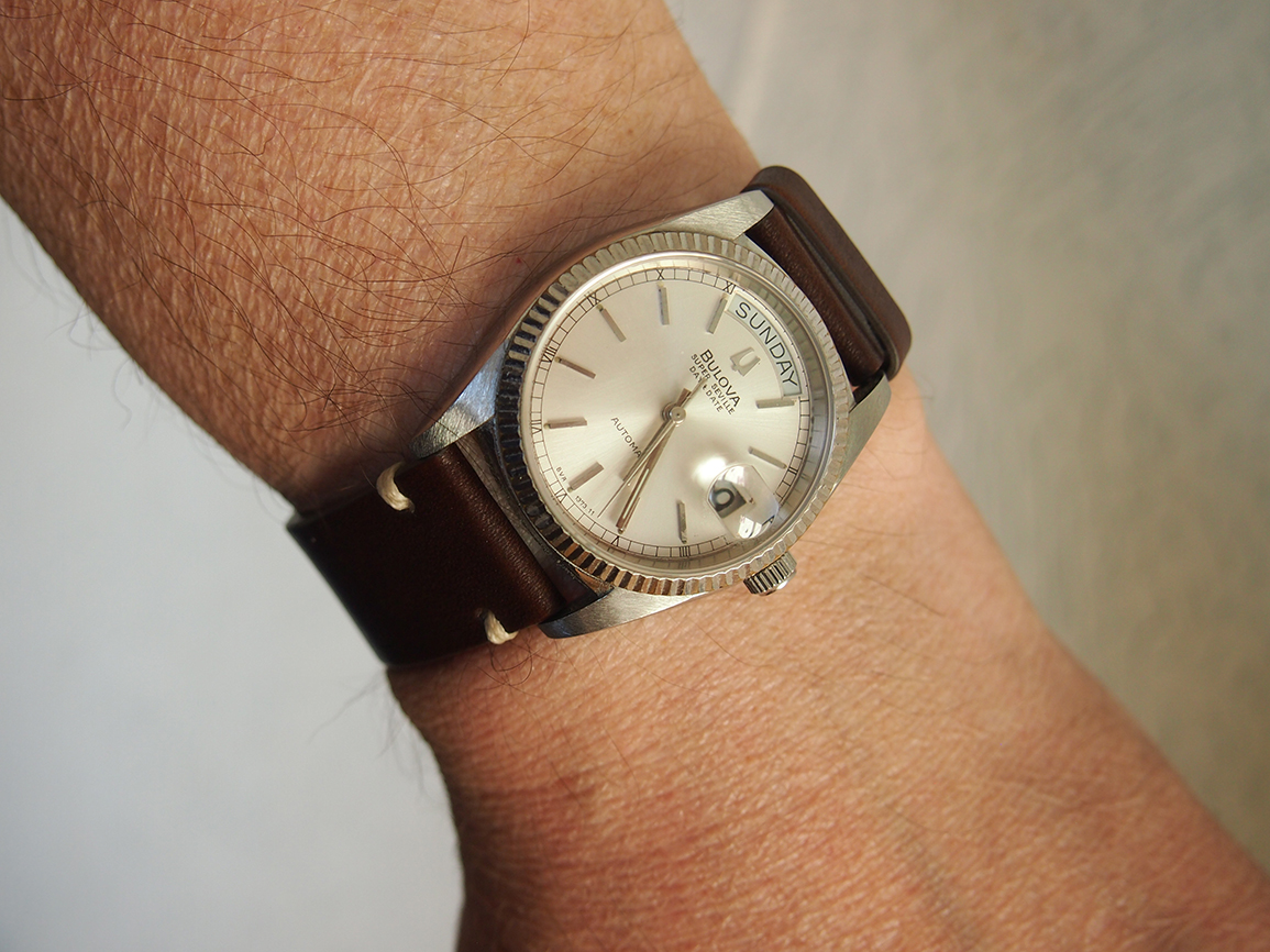

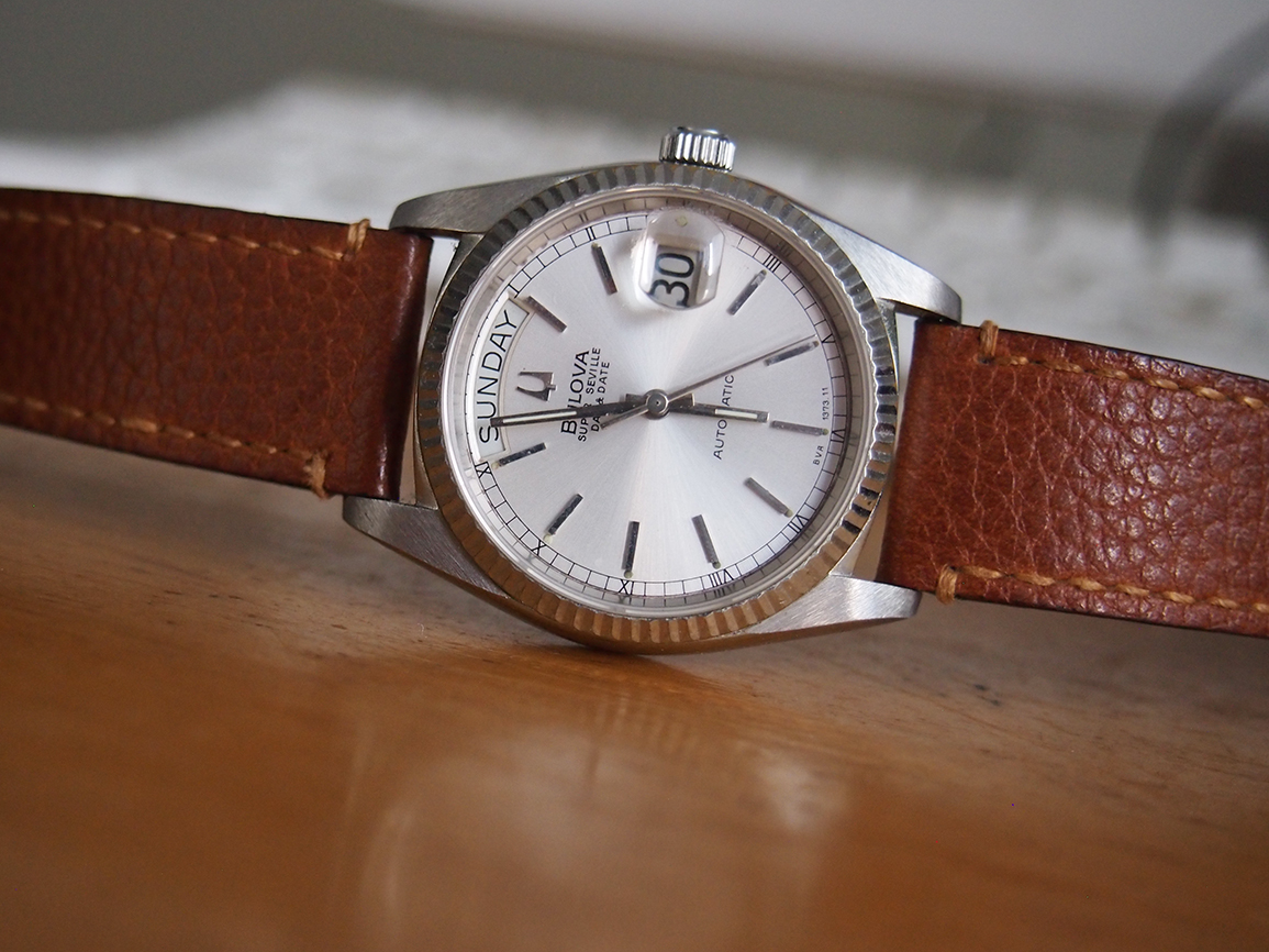

не на ролекс, скорее на тюдор принс dd
корпус один в один, без коронки 36 мм, размер по безелю 35,2
цифер, сами видите, похож. и механизм — та же эта, что у тюдора
стоп секунды нет, автомат с ручкой, дата и день недели устанавливаются коронкой во второй позиции
(у ориента надо прокурутить всю неделю до нужного дня)
отличный юбилейный браслет, снял/поменял на ремень
купил за $250 еще стольник за репассаж.
точный ход смазал и настроил, к сожалению поменяли ручку и не нашлось коронки с лого Bulova,
позвонили, говорят «мы вам от рола поставим», забирал — поставили чистую
можно найти родную коронку, но забил, надеваю редко,
часы очень похожи на ролекс/тюдор, (мех у ролекса конечно гораздо лучше)

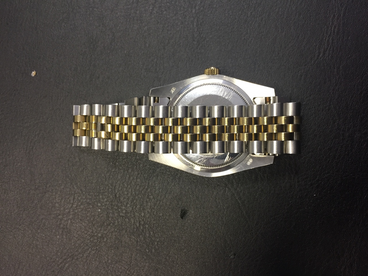

А если так + ета 2824-2

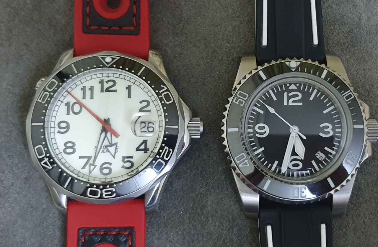

Там какой то штатный китаец .
Вообще кто то делал такой компот Китосвисный ?

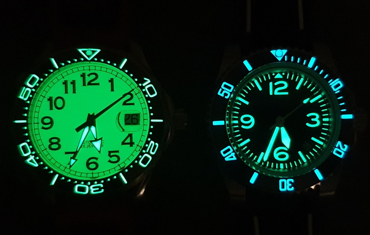

Если для себя - да . Есть грешок. Но "компот" на столько вкусный оказался что с руки практически не снимается. И в огонь и в воду и с бензопилой в них , а ход +-3 сек в сутки держится уже долгое время. Причем остальные именно swiss made лежат на полке и даже нет особого желания их носить.
ЕТА в них посадили ?
Да , ЕТА 2824-2.
