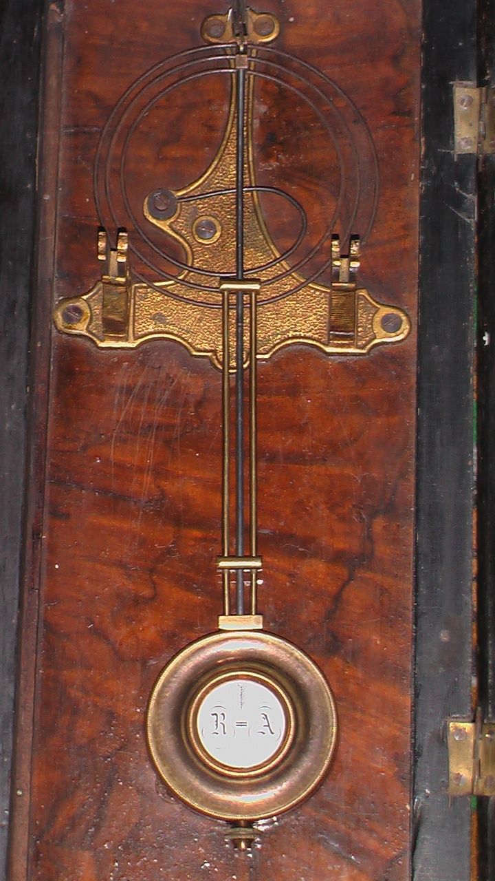

Добрый день! Вчера приобрёл настенные часы Lenzkirch, шир. - 15,5., выс. - 67 см., д. цифера - 11 см. Все родное, но залиты какой-то гадостью и на корпусе мелкие дефекты. На цифере незначительная паутинка и крохотный скол в месте вставки ключа. Стоит ли отдавать профессиональным реставраторам или помыть и оставить всё как есть? Представляют ли они ценность для личной коллекции. Расскажите о этих часах. И для чего делали такие маленькие по размерам. Что обозначают на задней маркировке цифра 30 и буквы AGU, что это за веточка. Ориентировочно их год выпуска и стоимость? Спасибо!

Добрый день, Олег.
Должен сказать, что эта ваша новая находка - большая удача. Это довольно редкие часы-миниатюра Lenzkirch-а. Ваши, судя по серийному номеру 270078 были выпущены в 1876 году (про датировку чуть ниже). Под стать году и дизайн корпуса - типичный "Transitional", "переходный" от Бидермаера к Серпентину. Впервые такие миниатюры стали делать венские часовые мастера еще в первой половине 19 века. Считается, что у них они использовались как рекламные образцы, которые висели в лавках часовщиков. То были единичные, уникальные образцы. Достоверно неизвестно, продолжали ли Лензкирх эту традицию, или просто к 1870-м такие миниатюры стали популярны в народе, но то, что производством их занималась уже фабрика, говорит о некоторой, хоть и не большой, но массовости. У меня тоже есть такие миниатюрные часы от Лензкирха, но 1880-х годов, с корпусом в стиле "Alt Deutch". Еще одни аналогичные часы продаются сейчас на молотке, по страшной цене в 60т.р.
Про маркировки на механизме:
AGUL расшифровывается как "AktienGesellschaft für Uhrenfabrikation Lenzkirch" (Объединенное часовое производство Лензкирх).
Веточка с шишечкой - их логотип - не еловая и не сосновая, как многие думают, а кедровая =))
Теперь про датировку. Вам опять же, повезло. Дело в том, что таблица датировки, имеющаяся у нас в разделе "Датируем часы Лензкирх" хоть и довольно точна, но в некоторых местах допускает неточности. Естественно, она не официальная (таковой не существует вовсе), а составлена человеком (в принципе, он книгу хорошую по Лензкирху выпустил, лучше пока нету: http://www.antique-clock.com/), который постарался изучить темпы производства фабрики во времени, собрал несколько отправных точек и .. аппроксимировал все остальное. Она просто представляет собой зависимость кол-ва как бы выпущенных часов от кол-ва рабочих фабрики в тот или иной год.
Однако, когда речь идет о ваших часах, можно приблизится непосредственно к источнику. Достоверно известно (и этому есть подтверждение в виде рекламы того времени), что Лензкирх поменял свой логотип начиная с серийного номера 227000. Произошло это в 1875 году. Также точно известно, что всего в 1875 году они произвели 31117 отдельных механизмов и часов в сборе. Это говорит о том, что ваши часы не могли быть произведены ранее 1876 года, скорее всего, второй его части.
С ув,
Олег.
