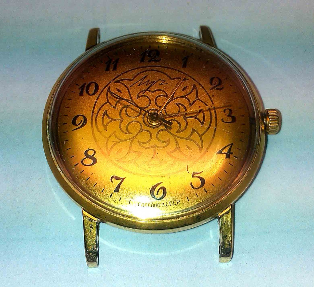

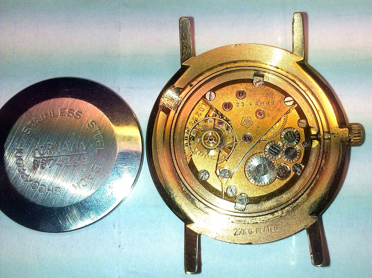

Подскажите, Уважаемые, что это за модель, какого завода.
Часто ли попадаются такие. Родная ли сборка?
Я так понял, что это экспортные часы, а какого завода?
Или это луч?
Ничего не пойму.

Циферблат что то маловат. На мой взгляд. Наверное он не отсюда.

shnipperson , а где посмотреть как они должны выглядеть. Не могу найти.
Не понятно, что тут родное что нет. Или это просто набор запчастей?
Я тоже обратил внимание на меньший диаметр циферблата и корпуса..
Это циферблат наверное с золотого луча...

все просто. в этих часах не родной циферблат, на родном должно написано корнавин.

Cornavin
А что за механизм?
Получается все родное кроме циферблата.

механизм луч 2209. циферблат не родной.

да, с двух сторон написано название часов, пусть и на неродном цифере...

Сообщение от SergSergg Посмотреть сообщение
Это циферблат точно от золотого Луча.

Сообщение от Vilos Посмотреть сообщение
Точно. Он чуть меньше обычного, корпус и крышка Корнавин (на таких позолота пишется в каратах), ну и если Корнавин, то на мехе к-во камней пишется на латинице. Здесь мех. обычный 2209, не экспортный.
Солянка сборная

Механизм, существенно более ранний, по дате изготовления,
чем остальные комплектующие.
