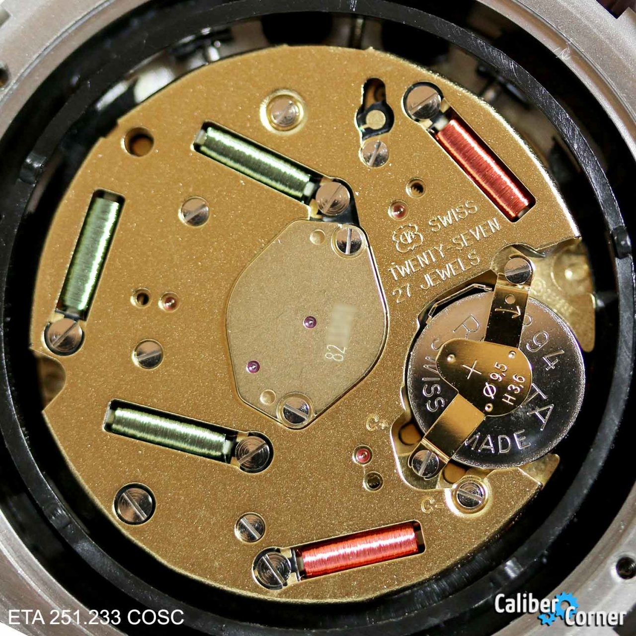

а новая батарея точно новая?
Хрон работает потому что моторы хрона не имеют никакого отношения к ходовому мотору, если вы поняли что я писал ранее.
Для начала - просто к другому мастеру
С другой стороны за 15 лет устать может и кварц... хотя врядли, другие такиеже тарабанят и горя не знают... какая дата между ушами?

Продолжаем разговор:
- наверное оборвалась катушка
- тогда почему хрон работает?
а там разве не 2 катушки ?

Сообщение от aleksejeremeev Посмотреть сообщение
пять там катушек ! ПЯЯЯЯЯТЬ !
Это пятимоторник , с термокомпенсацией, с номером коск на спинке и на 27ми камнях
ОЧЕНЬ хороший мех, один из надежнейших , даже среди и без того супернадежных кварцев
